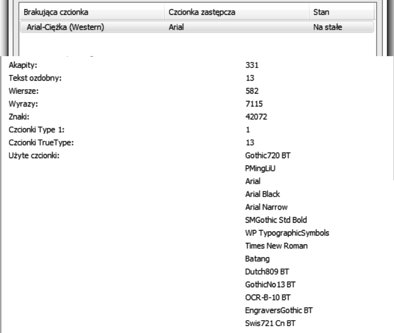

Nie chcę tworzyć nowego wątku wiec tu zasygnalizuję. Problem jest następujący. Mam w systemie od 147 lat czcionkę, która nazywa się Arial Black. Żaden Choler dotychczas nie miał z tym żadnego kłopotu i przyjmował bez szemrania do wiadomości, że jakiś tekst w dokumencie jest napisany czcionką Arial Black.
Aż do teraz, gdy Corel X5 przy każdym otwarciu dokumentu zawierającego czcionkę oznajmia, że nie ma w systemie czcionki Arial-Ciężka i w takim razie podmieni ją na Arial. Co ciekawe udało mi się najwyraźniej zmusić go do przyjęcia do wiadomości, że to jest kodowanie zachodnie, bo pełna nazwa tego, czego nie ma brzmi Arial-Ciężka (Western). Oczywiście wskazałam mu Arial Black jako zamiennik, zapisałam, że na stałe, że ma użyć przy zapisywaniu pliku czcionki Arial Black, a on z uporem maniaka przy każdym otwarciu pliku chce zamieniać Arial-Ciężka na Arial.
Czy istnieje do ciężkiej cholery rozwiązanie tego problemu? Czy da się zmusić Corela do zaprzestania zmieniania nazwy czcionce? Nie ma w systemie Arial-Ciężka. I nigdy nie było. Ta czcionka nazywa się Arial Black i jest czcionką OT. Została stworzona w roku 1991 przez Monotype Typography, Inc. Ustawienia identyfikacyjne: Monotype - Arial Black Regular. Skąd Corel czerpie informacje o nazwach czcionek użytych w dokumencie i dlaczego generuje nazwy z sufitu zamiast pobrać z czcionki?
Czy ktoś mógłby sprawdzić ten fenomen u siebie (ważne! kodowanie zachodnie!)? Arial Black to chyba czcionka instalowana przez system, a na pewno znajdująca się w pakiecie Corela.

Bogumila M. - 27 Luty 2013, 15:33
Zgadza się opis — Weight: Heavy. Co opis ma wspólnego z nazwą?
bidon184 - 27 Luty 2013, 16:06
oj ma droga koleżanko :-D ,plik czcionki tak naprawde jest dośc skomplikowany,przynajmniej jesli chodzi o opis,więc tak,nazwa danej czcionki to oczywiście Arial Black,ale tylko i wyłącznie jako nazwa danego pliku czyli
ale rzecz ma się inaczej jesli chodzi o wyświetlanie czcionki,czyli opis danej czcionki,który konfigurujesz w ustawieniach czcionki ;-)
Bogumila M. - 27 Luty 2013, 20:27
Nazwa stoi jak byk Arial Black! NIGDZIE nie ma napisane Arial-Ciężka! Ani nawet Arial-Heavy! Plik nazywa się ariblk.ttf. Windows pokazuje tę czcionkę jako rodzinę Arial i nazywa Arial Ciemna. Więc przestań mi udowadniać, że mam rację, tylko spróbuj poeksperymentować. Czy Twoja szóstka też zapisuje (z zachodnim kodowaniem!) a potem nie potrafi otworzyć i chce podmieniać? A jak zapiszesz dokument jako X5 to co się dzieje?

Dorobiłam polskie znaki, dodałam środkowoeuropejskie kodowanie i Corel już widzi Arial Black Italic. Masz, bierz, podmień i sprawdź czy działa zanim zamiast skorzystać zaczną wydziwiać i deliberować, czy umożliwienie korzystania z czcionki, którą każdy ma w komputerze nie łamie przypadkiem prawa...
Problem jest i śmieszny i wkurzający. Otóż czcionki, którą Corel chce podmieniać nie ma na liście czcionek gdy zerknąć do Właściwości dokumentu. Nie można jej także wyszukać w dokumencie, bo takiej czcionki w systemie nigdy nie było, więc nie ma jak nawet jej wskazać do wyszukania. Czy jest jakiś sposób na odświeżenie listy obiektów, które Corel wyświetla we Właściwościach dokumentu, by wyświetlał to, co faktycznie w dokumencie występuje, a nie to co mu się wydaje, że występuje? Jak widać na obrazku czcionek jest kilkanaście, a w dokumencie wykorzystano 5.

Nie mogę zrobić jak radzisz, bo jak już wcześniej mówiłam nigdy nie instaluje Font Navigatora. Jak potrzebuję coś znaleźć, to korzystam z Font Viewera lub szukam ręcznie przewijając listę czcionek.
Co do usuwania czcionek - nie mogę usunąć czegoś, czego w dokumencie nie ma. Corel ma omamy i to jest tragiczne, bo we właściwościach podaje po prostu jakieś wydumane informacje. Jak widzisz lista czcionek jest imponująca, choć użyte jest dokładnie 5 (pięć). Teraz sobie wyobraź, że dostajesz coś takiego od klienta i musisz wszystkie czcionki znaleźć i podmienić, bo nie wiesz która jest, a jak będzie niewłaściwa to projekt się rozsypie (nie każdy chce zmieniać na krzywe z wielu powodów). Miałam dokument napisany Arialem, w którym Corel chciał podmieniać ponad dwadzieścia czcionek. Klient po prostu próbował różnych, w końcu poprzestał na zwykłym Arialu. A ta pamiętliwa bestia wszystko zapamiętała, z wyjątkiem tego jaka w końcu czcionka w dokumencie występuje.
