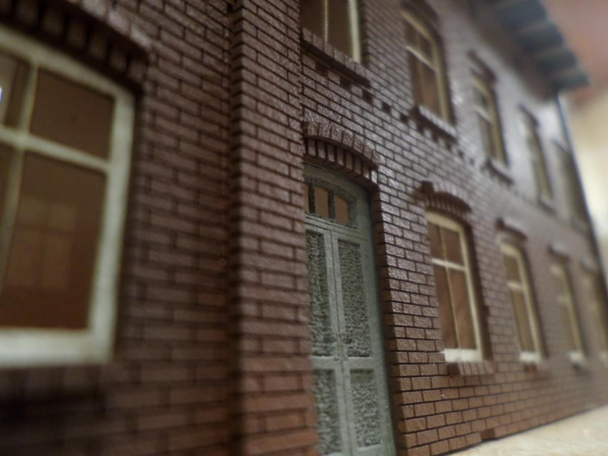

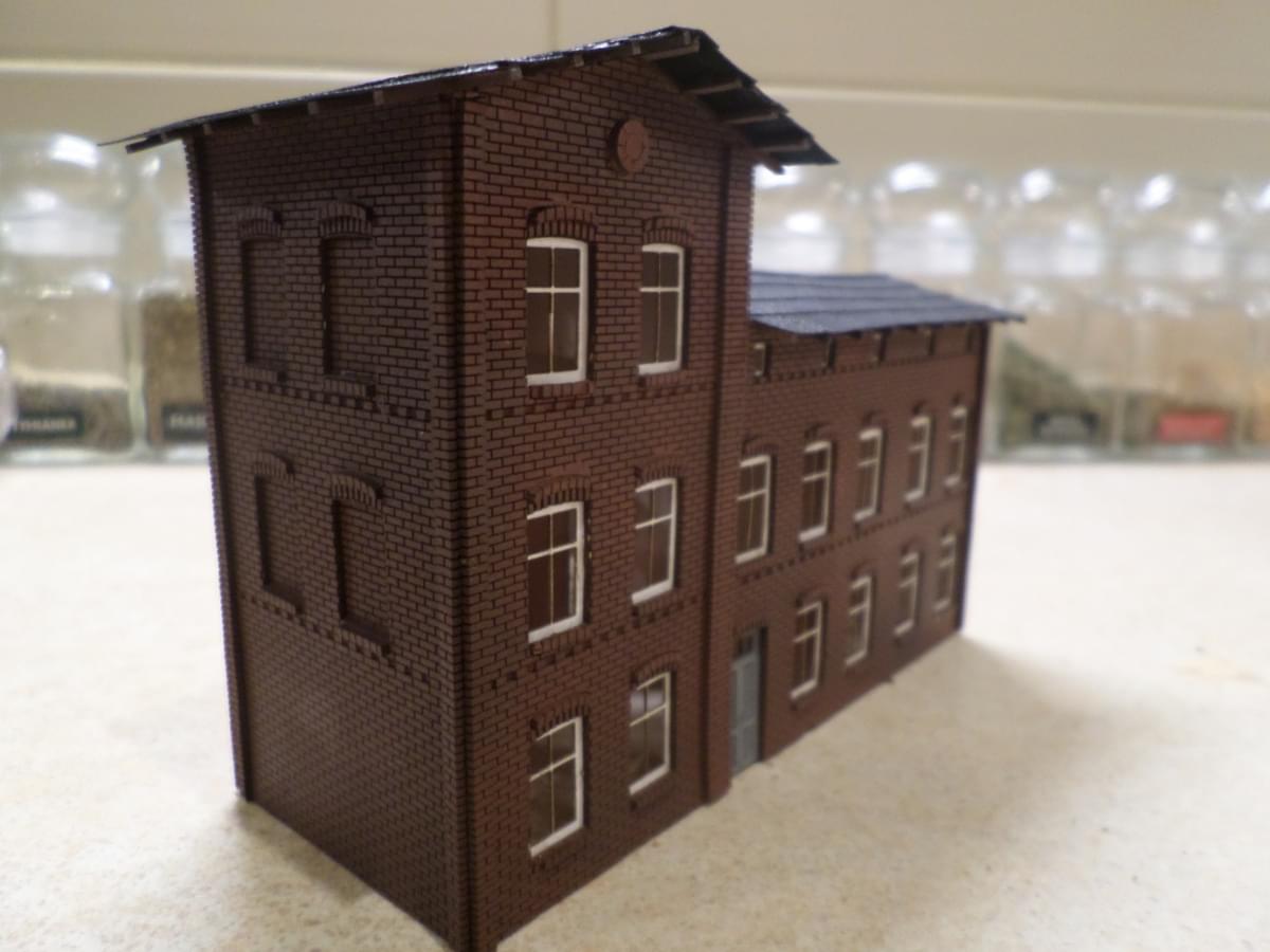

Więc zabrałem się za projekt domku na makietę.
Oto efekt po poskładaniu.

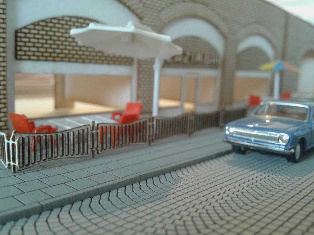

Na fotkach widać autko kostkę chodnikowa oraz ulicę brukową i bar, to właśnie jest ten wiadukt który robię znajomemu.
Ale dzięki takim projektom nabieram wprawy oraz poznaję funkcje corela.
A wracając do tematu, zrobiłem wlot do tunelu lecz sporo czasu spędziłem nad rysowaniem kamienia nad łukiem, tak by było równo, ale i tak nie wyszło za równo.
