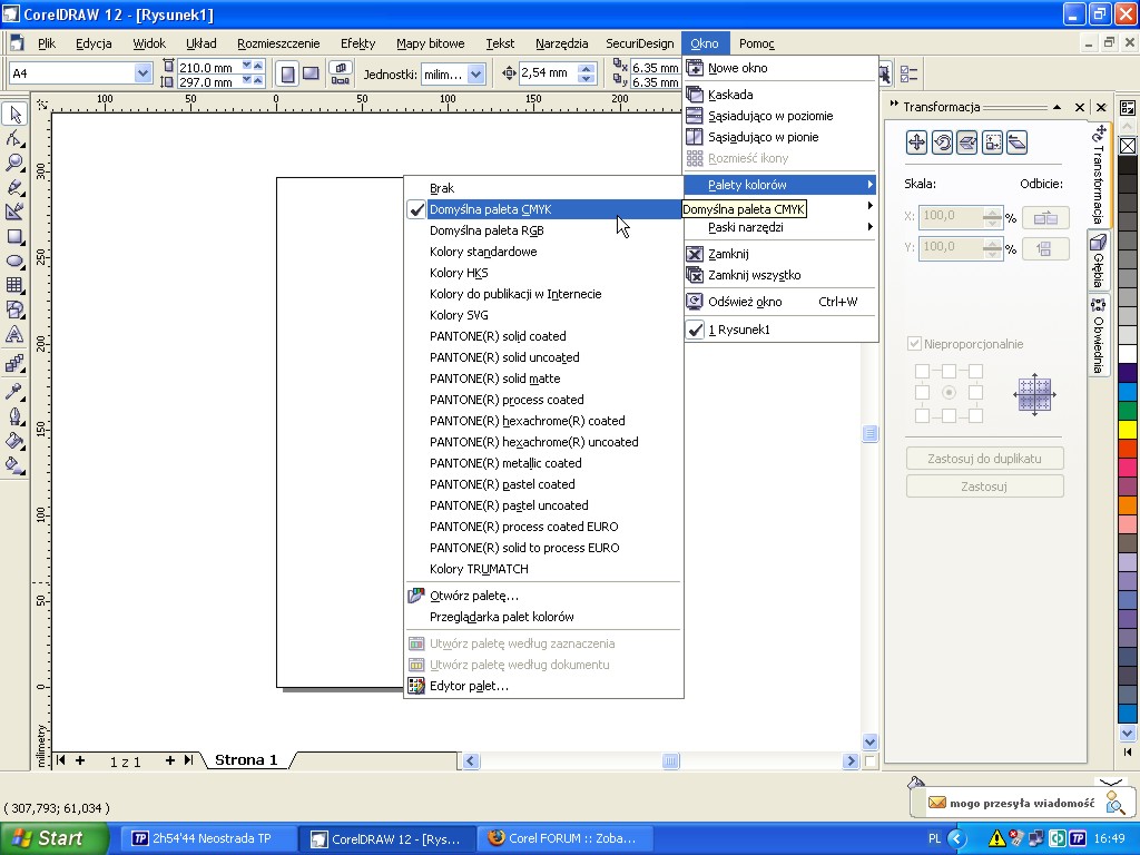

Wybierz paletę kolorów taką jak na przykładzie i ręcznie pozmieniaj kolory...

OK, mam tak ustawione. Ale ręcznie czyli mam np. żółty na obrazku i w palecie z prawej odszukać najbardziej podobny i zmienić na niego? :oops:

No tak spójrz na post do góry podałem tam link w którym wszystko jest jasne..
