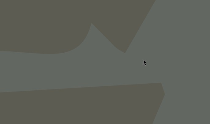

Moj pierwszy post na tym forum zwiazany jest z klopotem jaki mam z trasowaniem bitmap w CorelDraw X3. Otoz niezaleznie od jakosci trasowania jaka wybieram pojawiaja mi sie pomiedzy elementami puste przestrzenie.
Dokladniej chodzi o to, ze jesli jest maly kontrast miedzy obiektami powstajacymi w trasowaniu to one nie przylegaja idealnie do siebie, tylko jest miedzy nimi malutki odstep.
Ma ktos pomysl co z tym zrobic?
(nie chodzi tu o "usun tlo" czy cokolwiek w tym stylu)
Podaje plik w zalaczniku (jest tam i bitmapa i efekt trasowania)
Rysunek1.cdr
Pobierz Plik ściągnięto 3049 raz(y) 126.58 KB

W zalaczniku wrzucam jeszcze jeden wynik trasowania - tym razem zrodlem byl GIF, 256 kolorow (paleta selektywna).
Zaznaczylem czerwonym kolkiem przykladowy obszar gdzie pojawil sie problem.
Na niebiesko zaznaczone jest miejsce, gdzie nie ma tego klopotu i wsyzstko jest pieknie.

Witam, twój problem to jest nic więcej jak kontur.
Możesz to zrobić na trzy sposoby:
1. Dobrać kolor konturu taki sam jak wypełnienia.
2. Po usunięciu konturu, dać mniejszy obiekt (bez konturu) pod spód i przy wciśniętym Shift go powiększyć.
3. Obiekt z jasnym konturem - kontur zamieniasz na obiekt Ctrl Shift Q / kopiuj właściwości z /
dalej pobierasz kolor z mniejszego obiektu i gotowe..
Ja zastosowałem 3 sposób, rozumiem że oto chodzi
Pobierz Plik ściągnięto 2825 raz(y) 6.67 KB

Dokladnie o to chodzi - o ile w przypadku pojedynczych ksztaltow to jeszcze pol biedy, o tyle w przypadku obiektow zlozonych z kilkuset elementow to bedzie jakas makabra...
czy jest moze jakis sprytny sposob, by przypisac hurtowo elementom kontur o ich kolorze (a nie o jednym kolorze dla wszystkich elementow?) jakos za pomoca stylow moze?
