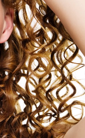

Wysłany: 7 Marzec 2011, 17:25   loki
to moze mały podgląd loczków...
Pobierz Plik ściągnięto 677 raz(y) 62.48 KB

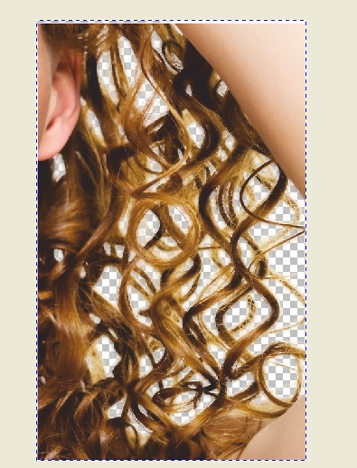

Wysłany: 7 Marzec 2011, 23:04
W photo-paint tez mozna wyciac.
Technika jedna z juz tu na forum opisywanych (selekcja na bazie kanalu)
w zal.
a tu pod tym linkiem jest omowione wycinanie przy pomocy Cutout Lab
http://www.youtube.com/watch?v=Uf4Xx9RbCWU
Pobierz Plik ściągnięto 654 raz(y) 346.48 KB
