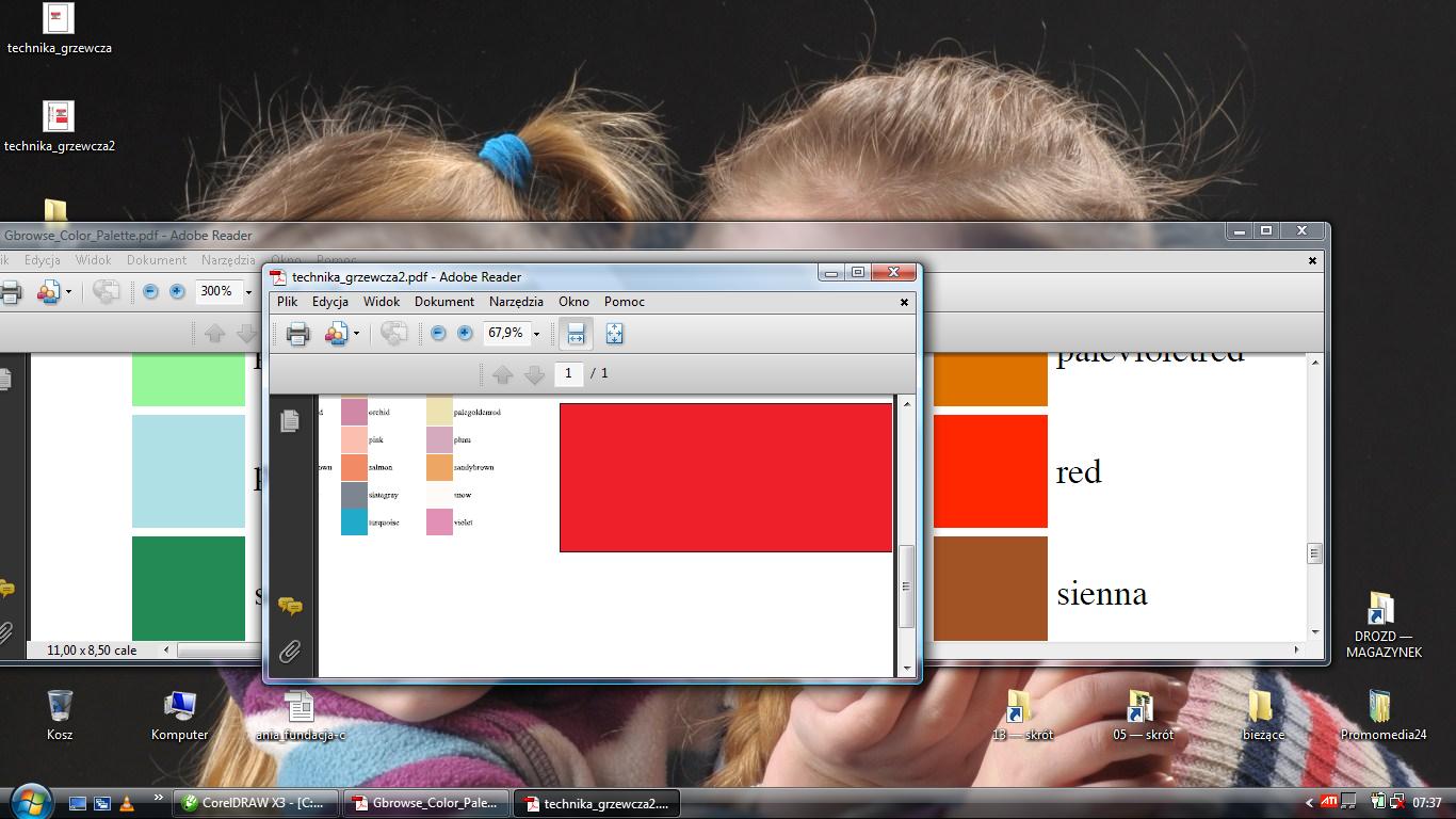

Skoro dajmy na to czerwony kolor z Corela na pdf-ie wygląda inaczej wpadłem na pomysł, aby zrobić w drugą stronę - czyli zaimportować plik pdf z paletą barw do Corela. Po co? Już tłumaczę; otwieram pdf-a, wybieram sobie ,,mój czerwony'', potem wrzucam plik do Corela, wybrany kolor dodaję do palety barw, nazywam go ,,mój czerwony'' (choć korku pewnie będzie wyglądał inaczej), wypełniam nim jakiś obiekt i po eksporcie do pdf-a, czyli w efekcie końcowym - na chłopski rozum - ,,mój czerwony'' powinien wyjść ,,mój czerwony'', czyli taki jaki sobie wybrałem na samym początku i jaki mi się spodobał. Tyle teoria. Za chwilę sprawdzę to w praktyce, bo wygoglowałem jakiś plik pdf z paletą barw.
drozd
Znawca
Wiek: 53
Dołączył: 26 Cze 2010
Posty: 156
Skąd: Wlkp.
Wysłany: 14 Czerwiec 2011, 07:52
Zbaraniałem.... Teoria nie poszła w parze z praktyką. Otworzyłem pdf-a z paletą barw - była tam kostka ,,red'' z fajnym czerwonym. Plik z paletą zaimportowałem do Corela, kolorem z kostki ,,red'' wypełniłem prostokąt, plik korka wyeksportowałem do pdf-a i zonk: kolor oryginalnej kostki ,,red'' jest inny niż prostokąta wypełnionego tą barwą w Corelu (vide załącznik - dwa okna Readera; pdf z paletą barw i ,,red-em'' oraz pdf z projektem z Corela i prostokątem).
Moje spostrzeżenia? Wychodzi na to, że Corel przerzucając kolory do pdf-a coś w nich miesza, że wychodzą inne. Mam podstawy tak sądzić, bo zaimportowany z palety ,,red'' w projekcie Corela był taki sam jak w oryginale! Poszedł w ,,buraczka" dopiero po eksporcie z korka do pdf. Muszę chyba głębiej polukać w Corelu, w opcjach eksportu... Jakieś rady?
Pobierz Plik ściągnięto 998 raz(y) 128.34 KB

W załączniku paleta kolorów z neta w pdf, corel wer. 9 z prostokątem red (z kolorem wziętym z palety w pdf) i plik pdf po corelu. Troszkę się pobawiłem i zauważyłem, iż zmiana koloru w buraczek wychodzi TYLKO w przypadku, gdy projekt Corela eksportujemy do pdf-a CMYK.
A było to tak:
1. w Corelu prostokąt ze skopiowanym kolorem rgb eksportowałem do pdf z RGB - było ok
2. zmieniłem kolor prostokąta z RGB na CMYK (barwa pozostała bez zmian), eksport do pdf RGB - było ok
3. prostokąt rgb eksportowałem do pdf CMYK - buraczek
4. zmieniłem kolor prostokąta z RGB do CMYK (i znów barwa bez zmian, co nie powinno dziwić), eksport do pdf CMYK - buraczek.
5. kochany buraczek był też przy przerabianiu projektu Corela (w rgb, w CMYK) na pdf-y z barwą RODZIMĄ.
Nie wiem co robię źle... Wiem, że palety RGB i CMYK się nie pokrywają, ale żeby były aż takie różnice w podstawowym kolorze? To raczej niemożliwe. Problem w tym, że potrzebuję CMYK-a (jak chyba większość na tym Forum), ale za diabła nie wiem jak zrobić finalną, CMYK-ową strażacką czerwień (albo chociaż zwykłą, nie buraczkową). Nie da się przecież pojechać na C0 M150 Y150 K0, żeby było więcej czerwieni w czerwieni (... przypomina mi się filmowy dylemat o ilości cukru w cukrze).
red_wer9.cdr
Pobierz Plik ściągnięto 930 raz(y) 440.39 KB
red_w_cmyku_po_corelu.pdf
Pobierz Plik ściągnięto 558 raz(y) 1.69 KB
Gbrowse_Color_Palette.pdf
Pobierz Plik ściągnięto 728 raz(y) 53.97 KB

Plik z tymi paletami jest w rgb z osadzonym profilem w tych kwadratach Generic RGB Profile
plik cdr, i pdf z poj. prostokatem ma te same wartosci procentowe 99, 95 Jesli widzisz roznice to dlatego ze nie masz profilu uzytego do wyswietlenia pliku w przegladarce pdf. Zreszta ten plik pdf z Corela tez nie jest w standardzie pdfx.
pozdr.

Uffff, czyli wychodzi, że muszę pogrzebać w Readerze i ustawić opcje wyświetlania (o ile się da...). Czyli - tu pytanie do userów, którzy widzą na monitorze wspomniany profil - projekt Corela w pdf-ie (tak, nie robię pdfx-ów) istotnie jest czerwony?
tegraf
tegraf
Pomógł: 74 razy
Dołączył: 21 Mar 2011
Posty: 1955
Skąd: Zielona Góra
Wysłany: 14 Czerwiec 2011, 10:09
drozd napisał/a:
Jest czerwony. Na marginesie: jest taki rewelacyjny dodatek do Acrobata (właściwie obowiązkowy w drukarni) o nazwie PitStop. Twórcy tegoż dodatku zauważyli problem z R255G0B0. Jedno z makr tego dodatku nazywa się "Change RGB Red to CMYK Red" i polega na zmianie rgbowego czerwonego we wszystkich obiektach pdfa na C0M100Y100K0. Taki właśnie kolor uważają za najlepszy do zamiany.
Problem z R255G0B0 wystąpi też przy próbie druku anaglifów. Ten czerwony jest dobrze filtrowany przez czerwono-niebieskie okulary podczas oglądania na ekranie, natomiast ten sam anaglif po wydrukowaniu wygląda znacznie gorzej - bo to inny czerwony już jest...

Dzięki za podpowiedzi - co trzy głowy to nie jedna. Frapuje mnie jednak jeszcze jedna rzecz. Skoro ten czerwony w pdf-ie CMYK-a, jest faktycznie czerwony (ja go widzę jako ,,buraczek"), to dlaczego drukarnia drukuje mi go jako ,,buraczek''?

Wawel napisał, jakie są wartości procentowe tego czerwonego. Czy po wydrukowaniu w drukarni też? Możesz to zmierzyć? Bo określenie „buraczek” mocno nieprecyzyjne jest...
Buraczek - czyli więcej magenty niż potrzeba? Drukarnia „przewaliła”? A w innej?

Jakoś sprawdzę składowe czerwonego po wydruku (najszybciej chyba będzie go zeskanować i potem pomierzyć w kompie). Najważniejsze, w czym utwierdzili mnie szanowni koledzy, że te pliki co ślę do druku z buraczkowym (to moje robocze określenie nie takiego czerwonego) czerwonym (bo taki ja widzę w Readerze) w rzeczywistości zawierają nie ,,buraczek'', ale red. Zresztą, sam to sprawdziłem w prosty sposób - pdf-a z buraczkiem zaimportowałem do Corela, w którym miałem porządną czerwień. Czyli problem w wyświetlaniu przez Readera i może też w drukarni (ale o tym przekonam się jak pomierzę składowe po wydruku). Dzięki, miłego dnia, biorę się za robotę...

Mój red w projekcie C 98 M 95 wychodzi w druku.... C 14 M 68 Y 62 K 0. Generalnie Cyjan ma wartość 11-16, a żółty 65-68 (tyle samo ma mażanta)!!! Muszę to sam zeskanować (bo chyba zażółcony wyszedł ten skan) i pomierzyć jeszcze raz, bo nie wierzę w aż taką różnicę. Zna ktoś inny, dokładny i szybki w realizacji pomysł na zmierzenie składowych kolorów po wydruku? (czy skan będzie dokładniejszy niż foto z lustrzanki z predefiniowanym balansem bieli???)

Niedobrze. Skanując (czy też fotografując) zamieniasz wydrukowanego cmyka na rgb i z powrotem na cmyka. Co tam się po drodze będzie działo - nikt tego nie wie. Na pewno nie jest to metoda na sprawdzenie wartości cmyk po wydrukowaniu.
Jedyne co mi przychodzi do głowy - to pomiar "na oko" z wzornikiem cmyk wartości najbliższej C98M95.
