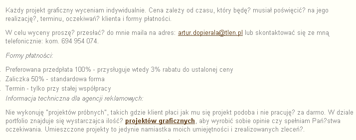

teraz u mnie jest tak jak w zalaczniku.
Pobierz Plik ściągnięto 1882 raz(y) 7.76 KB

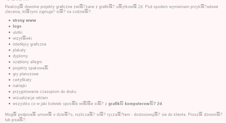

teraz jest lepiej bo te kwadratowe sa zamienione po polskich znakach na - ? i sa polskie znaki.
EDIT Teraz jest ok
Pobierz Plik ściągnięto 1746 raz(y) 7.4 KB
