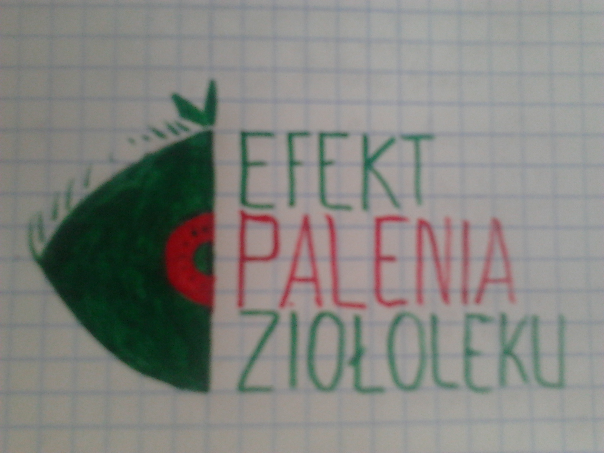

@chezare - nie, stringów nie ma w ofercie. ;) W ofercie mojego "Ziołoleku" na chwilę obecną nie ma nic. Było coś na początku, ale pousuwałem, bo mi się nie podobało. To jest taki prowizoryczny sklep na stronie, która oferuje możliwość założenia swojego shopa z takimi różnymi bajerami. Ty zajmujesz się projektowaniem grafik, oni zajmują się produkcją, wysyłką itd. Od czegoś trzeba zacząć.
@tegraf - załączam kilka "skanów" pierwotnych szkiców wykonanych telefonem komórkowym. ;)
P.S. Ogólnie kiedyś dużo rysowałem, a teraz dorwałem się do tego po kilkuletniej przerwie i to jeszcze na Corelu. Nie wiem, może grafika to nie jest moje powołanie. Ale to właśnie chcę w życiu robić, nawet podjąłem studia informatyczne o specjalności Grafika komputerowa i projektowanie gier. Experience the best teacher, a u mnie tego experience jest prawie zero. Cieszę się, że ja, początkujący, mogłem poprawić Wam, ekspertom, humor. Jeśli ktoś ma jeszcze jakieś cenne rady dla początkującego (oprócz "Won z naszego forum dla artystów, bo nam je zaśmiecasz tym chłamem" albo czegoś w ten deseń), to proszę pisać śmiało, bo niestety w Google nie ma gotowej recepty jak zostać grafikiem. :) Chyba każdy od czegoś zaczynał. Na pewno będę tworzył dużo rysunków w Corelu, tak jak radził @Shame i przestudiuję wszystkie fonty, jakie tylko są w Internecie. Mam dopiero 19 lat, może nie wszystko stracone.

@Adeer - jasne, że nie wszystko ;-) Tylko część, ale damy radę! :-D Tak serio, to z Twoich skanów widziałbym potencjał w 1 i 2 (podobne zamysłem) projekcie jako sygnet oraz font z 3, reszta do pieca. Serio, najpierw naucz się jako tako Corela, żeby, jak to ładnie chezare ujął, nie ograniczało cię narzędzie. I nie koniecznie mówię o cudach, jakie niektórzy tutaj wyprawiają, robiąc 16 metamorfoz, 3 soczewki, wypełnienie siatkowe i podwójne salto. Jeśli chodzi ci o projektowanie logotypów, to i tak nie będzie ci to potrzebne. Dlaczego? O tym dowiesz się jak wgryziesz się w temat (podpowiem, że julo22 puścił śnieżkę po stoku, a Ty stoisz na samym dole ;-) ). Na forum były tematy o brandingu, poczytaj, bo nie raz ktoś podrzucał linki itp.. Ale to pieśń przyszłości. Najpierw Corel ;-)
