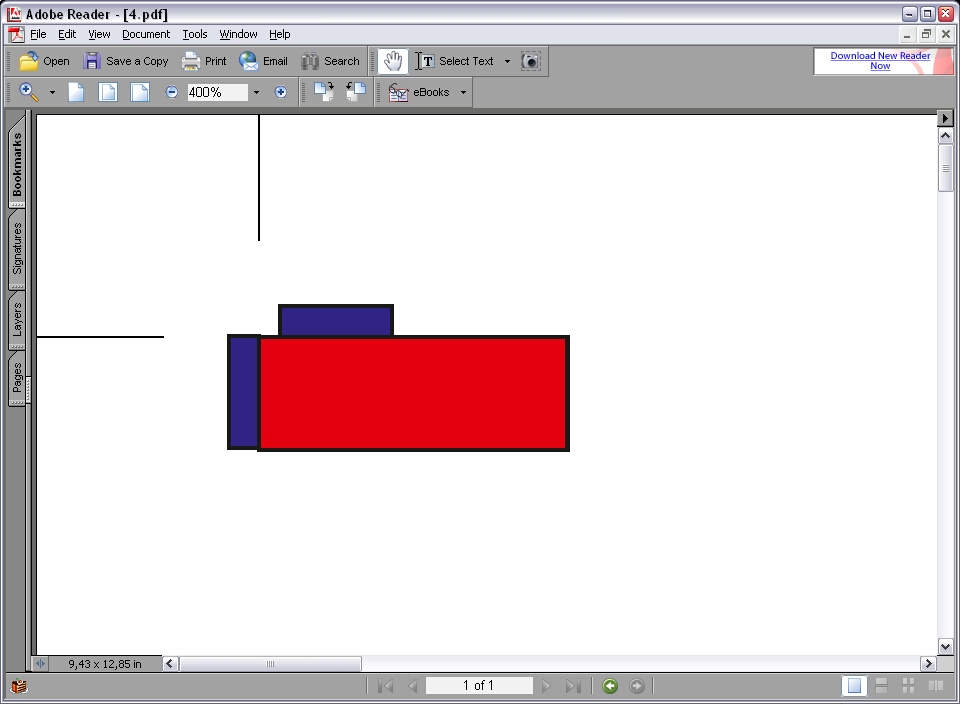

Cytat:
2. Spady: po trzykroć tak. Ale nie należy pracować na kartce powiększonej o te 3 mm z każdej (dla A4: 216x303).
No to zaraz, albo tak albo nie?
Ja jak robię stronę formatu A4, która ma iść do druku to pracuję na obszarze roboczym powiększonym o kilka zdefiniowanych milimetrów z każdej strony.
Dlaczego nie należy pracować na kartce powiększonej o te dodane milimetry z każdej strony?
Cytat:
podczas generowania pdfa zostaną obcięte
Wszystko co wystaje poza obszar roboczy projektu, w trakcie publikacji do formatu PDF, zostanie obcięte. Zatem, po co więc cokolwiek wysuwać, tak jak radziłeś wyżej? Mówisz, że należy robić dodatkowe grafiki wystające za obszar kartki (za obszar roboty), a potem mówisz, że PDF i tak je obcina. Więc w takim razie po co je robić skoro i tak zostaną obcięte?
Cytat:
(Publikuj jako pdf > ustawienia > ustawienia drukarskie > margines na spad).
A co niby daje ten margines, skoro nie ma CZEGO nawet obcinać, bo zgodnie z tym co pisałeś wyżej, format PDF zapisuje pliki tylko znajdujące się na stronie (pozostałe, wystające za nią przycina). Więc na co komu te spady? A "marginesy na spad" z tego menu? Tylko ZMNIEJSZAJĄ Ci grafikę na stronie bo dodają na chama przy rogach spady. I to spady DOLEGAJĄCE DO KRAWĘDZI WYEKSPORTOWANEJ GRAFIKI. Gdzie to w ogóle mowa o jakichś spadach? To kocia robota. Jak niby "pomaga" ten program w dodawaniu spadów po publikacji do PDFa?
Jak pamiętam, Chezarre opisał fajny sposób na spady, ale w przypadku gdy drukujemy bezpośrednio z projektu Corela. Wtedy manewrowaliśmy w "opcjach wydruku".
A o czym Ty mówisz Tegraf?
@Malutki - to jest też to czego szukałem. Możesz mi powiedzieć jak mając tak ułożone strony gazetki jak podałeś w pliku CDR, uzyskać taki piękny PDF?
Wysłany: 20 Maj 2011, 22:17
1. Przykładowo: pracujesz (np.) na 210×297mm więc taką stronę ustawiasz. Teraz dodaj prowadnice po 3 milimetry na zewnątrz. Pamiętaj, że Twoja praca zostanie (teoretycznie!!!) obcięta wzdłuż krawędzi strony, ale te spady są właśnie potrzebne po to, że jak się nóż "obsunie" o 1 mm to np. na górze kartki zyskasz milimetr, ale na dole go stracisz. Czyli jeżeli zakładałeś margines na 5 mm wszędzie to po takim niefortunnym cięciu zamiast 5 mm na górze i 5 mm na dole będziesz miał 6 mm na górze i 4 mm na dole! Spad to taki teoretycznie "niepotrzebny" obszar, ale w praktyce bardzo się przydaje ;)
2. Wysyłając pracę do druku ZAWSZE zaznaczaj "Znaczniki cięcia".
3. Myślałem, że opisałem to w miarę prosto, ale daj znać w którym momencie masz problem.

Bunch napisał/a:
Bo w pdfie (wewnątrz, w środku) jest zaszyta informacja o rozmiarze strony netto, czyli gotowej pracy (TrimBox > szukaj w Google). Ta informacja jest potrzebna niektórym programom do impozycji.
Bunch napisał/a:
[Wszystko co wystaje poza obszar roboczy projektu, w trakcie publikacji do formatu PDF, zostanie obcięte. Zatem, po co więc cokolwiek wysuwać, tak jak radziłeś wyżej? Mówisz, że należy robić dodatkowe grafiki wystające za obszar kartki (za obszar roboty), a potem mówisz, że PDF i tak je obcina. Więc w takim razie po co je robić skoro i tak zostaną obcięte?
Zostanie obcięte do rozmiaru strony + spady zdefiniowane w oknie Publikuj jako pdf > ustawienia > ustawienia drukarskie > margines na spad. Jeżeli szerokość strony ma 210 mm, to pdf będzie miał 216 mm, o ile tenże "margines na spad" zapodasz na 3 mm.
Elementy "na spad" trzeba wysunąć poza obręb kartki o min. 3 mm, jeżeli drukarnia takich spadów żąda. Możesz więcej, ale i tak zostaną obcięte do 3 mm w finalnym pdfie.
Cytat:
Odpowiedź wyżej.

Cytat:
No to wiem po co są te spady. Żeby nie przycinać nierówno do krawędzi, tylko już uciąć jej trochę aby wyszło wszystko ładniej.
A o tym TrimBoxie co sugerowałes poczytać, piszą bzdury -> TrimBox to rozmiar strony netto (rozmiar strony po przycięciu), albo inaczej, rozmiar strony podczas impozycji dokumentu. Jeśli TrimBox jest to rozmiar strony podczas impozycji dokumentu, to jest to przecież rozmiar brutto! Na którym się dodaje linie cięcia przecież. Jak może być w impozycji rozmiar strony pozbawionej spadów?!
Cytat:
No to sobie zrobię stronę o te 3mm większą i zaznacze prowadniami spady, które będę widział na kartce.
Cytat:
Wszyscy moi znajomi graficy, jakich znam pracują na formatach powiększonych o spady. Mam rozmiar projektu? To dodaję do niego spady z każdej strony i tak robię projekt.
I dla mnie też to jest oczywiste, zrozumiałe. Sam robiąć swój projekt też się dokładnie tak jak moi znajomi, do tego zabrałem.
I chyba ich nie mam po co nawet pytać o te spady, skoro wszyscy pracują właśnie tak jak wspomniałem, prawda?
A tutaj się spotykam z ludźmi, którzy nie robią na dodanych spadach i jeszcze nawet mówią, aby ich nie dodawać! Nie jestem sobie tego w stanie wyobrazić.
No bo co ja potem zrobię jakby mi przyszło zrobić impozycję takiego dokumentu? Mam zimpozycjonować obrazek bez spadów?! Jak? Powiększając go sobie o te milimetry z każej strony? A po diabła to robić jak już w projekcie sobie dodam te milimetry i potem na impozycji dodam znaczniki cięcia po kilka milimetrów wgłąb od każdego boku.
Nie rozumiem Was. I nie widzę jakoś plusów Waszego toku działania. Tak jak pisałem, Chezarre podał super rzecz na spady, ale to się sprawdza tylko wtedy kiedy robimy potem wydruk od razu z projektu Corela - są pięknie dodane spady i powielone wizytówki czy cokolwiek innego na stronie. Ale jeżeli nie drukujemy tego z Corela to dlaczego tych spadów podobno mamy nie robić to nie rozumiem. Zobaczcie sobie byle drukarnie na Allegro czy gdziekolwiek, każdy prosi o dostarczenie projektu wraz ze zrobionymi spadami z każdej strony, czyli większego niż obszar domyślny roboczy. Czemu? A bo temu, że sobie tak jak pisałem wyżej, zrobią linie cięcia.
Co żeście się uwzieli na swoje "bez spadów"? Ja tam żadnego argumentu przemawiającego za ich niestosowaniem nie widzę.
Cytat:
Ej, no jak? Nie wiem jak to zrobić. Przecież nie opisałeś nic ze sposobu jak to zrobić...
Napisz mi też jak mam spady dodać tak ładnie jak ty dodałeś. I jak ustawić tego PDF creatora tak aby WIEDZIAŁ, że to jest 16 stron, któe idzie na dwa arkusze do druku. Na odwracanie czy jak to tam zwiecie.
W załączniku mój podgląd z PDF creatora Twoich stron.
Widok
Pobierz Plik ściągnięto 317 raz(y) 137.3 KB
Ostatnio zmieniony przez Bunch 20 Maj 2011, 22:59, w całości zmieniany 1 raz

Cytat:
No tak. Czyli NIC nie zostanie zrobione. To jest wg Ciebie spad?
chezare napisał/a:
ażne jest żeby spad się wydrukował i żeby zaznaczone było, w którym miejscu ma być obcięty.
No tak. Ale wszyscy tu piszą żeby robić bez spadów projekt, bo...
No właśnie, bo co? Jeszcze nie widziałem automatycznie dodanych spadów czy coś.
A nie! Widziałem. Dodane automatycznie na krawędziach grafiki a nie 2mm wgłąb z każdej strony....
Jak wiesz Chezarre o co im wszystkich chodzi to możesz napisać ;-)

Hmmm..... Chyba coś odkryłem. Zobaczcie załącznik i dajcie mi pomyśleć.
Po dodaniu spadów w eksporcie do formatu PFD, format PDF nie zmniejsza nam rozmiaru eksportowanej strony przez dodanie spadów, tylko zachowuje oryginalny rozmiar eksportowanego dokumentu DODAJĄC (zwiększając) rozmiar papieru o spady?
Chodzi mi o to czy dzieje się tak jak na obrazku jeden czy dwa?
http://zapodaj.net/d2615604766b.jpg.html
asdas
Pobierz Plik ściągnięto 267 raz(y) 90.57 KB
Wysłany: 20 Maj 2011, 23:30
Bunch, ja specjalistą od drukowania nie jestem, ale tak na chłopski rozum, to sprawa wygląda tak. Spad to jest część grafiki, która jest po wydrukowaniu obcinana. Czy robienie spadu jest zawsze potrzebne? Nie jest w przypadku kiedy do krawędzi użytku nie przylega żadna grafika. Spad robi się po to, żeby po obcięciu nie było paskudnych niezadrukowanych krawędzie (niedokładność cięcia). Corel umożliwia przy eksporcie do pdfa zadeklarowanie wielkości spadów. Tak na marginesie nie ma to żadnego związku z tym ile grafika (skazana na obcięcie) wystaje poza margines strony na rysunku. Jeśli korzystasz z tego mechanizmu, a dlaczego nie skorzystać skoro jest, to musisz postępować tak jak koledzy napisali. Deklarujesz rozmiar strony na taki jaki ma mieć gotowy produkt. Z grafiką która przylega do krawędzi strony kombinujesz tak żeby poza te krawędzie wyszła (przynajmniej o ten ustawiony spad przy eksporcie do pdfa, może być więcej).
Teraz inna sytuacja. Przecież projekt oddany do druku wcale nie musi być w pdf, może być np. tiff i wtedy nigdzie nie znajdziesz opcji dodawania spadu, rysowania znaczników cięcia itp. Jak nie ma trzeba samemu o to zadbać. Wtedy możesz zrobić tak jak przy przygotowywaniu grafiki dla pdf (strona ma rozmiar użytku, a spady są za marginesami strony i przy eksporcie musisz zaznaczyć wszystko) albo strona ma rozmiar użytku powiększonego o spady. Zdarzają się sytuacje, kiedy nawet przy eksporcie do pdfa nie da się wykorzystać mechanizmu Corela. Jedna z takich sytuacji zachodzi wtedy, kiedy z takich czy innych względów musisz sam rozłożyć użytki. Wtedy o spady, znaczniki cięcia i całą resztę musisz zatroszczyć się sam.
Najważniejsze w tym wszystkim jest to o czym napisałem wyżej. Spad jest po to żeby nie było niezadrukowanych krawędzi i ważne jest to, żeby drukarnia dostała grafikę na której te spady są. Jeśli to drukarnia ma obcinać wydruki to musisz dostarczyć też informacji, w którym miejscu ma to zostać zrobione, a od tego są znaczniki cięcia lub informacja ile obciąć.

kula69 napisał/a:
Bunch, mam propozycje - przyjedź do Koszalina to pokaże Ci w praktyce jak wygląda sprawa spadów bo widzę że możemy tu z 500 stron napisać a i tak nie zrozumiesz :):):)
Dzięki za deklarację. A wiesz co jest ciekawe? To, że powiedziałem sobie niedawno:
Ja pier****, jak tego wszystkiego nie zobaczę jak to się robi w praktyce to nie ma szans bym to zrozumiał. A - co ważne - przecież te tematy są STRASZLIWIE ROZBUDOWANE, prawdziwy ogrom! Pełno tam wszystkiego. Dla każdego przypadku trzeba zrobić coś inaczej, bo jakieś arkusze, bo jakaś oszczędność miejsca, bo jakieś dodatki na coś tam i tak dalej. Ogrom.
Natomiast możecie mi przy tym temacie odpowiedzieć na dwa Pytania:
1. Tu znajduje się pytanie pierwsze:
2. A jeśli ja sam mam wykonać impozycję grafiki, którą sam wykonuję i mam ją rozłożyć na arkusz - chyba zwany - "na odwracanie" (tak by wydrukować stronę, następnie wsadzić ten sam arkusz do drukarki aby po wydruku drugiej strony, na trzymanym w ręce papierze po wydruku były ładnie dopasowane strony po dwóch stronach), to dlaczego niby mam sobie nie zrobić już w projekcie grafiki spadów? Przecież to ja sam będę ten projekt wklejał do obszaru roboczego w nowym projekcie i układał do druku. To sobie linie cięcia dorobię po 2 mm do wewnątrz każdej strony.
Poza tym wcześniej napisałem jak się sprawa ma i że wszyscy każą dodawać spady gdziekolwiek ogłaszają swoje usługi drukarskie, tylko nie wy. Więc może problem leży nie po tej stronie? 8-)

Wysłany: 24 Maj 2011, 16:00
Co do pierwszego, to ja na tym obrazku nie widzę żadnych spadów, spady są poza znacznikami cięcia czyli poza granicami obrazu. Wynika z tego chyba jasno, że nie zmienia to wielkości gotowej pracy. Oczywiście, że spady powodują, że trzeba większej kartki żeby wydrukować grafikę. Tak samo jak znaczniki cięcia, pasowania czy skale densometryczne.
Co do drugiego, to już wcześniej napisałem, że oczywiście są sytuacje kiedy mechanizmy Corela są o .... potłuc i trzeba wszystko zrobić samemu. Co do trzeciego, to Malutki narozrabiał, niech się tłumaczy.
