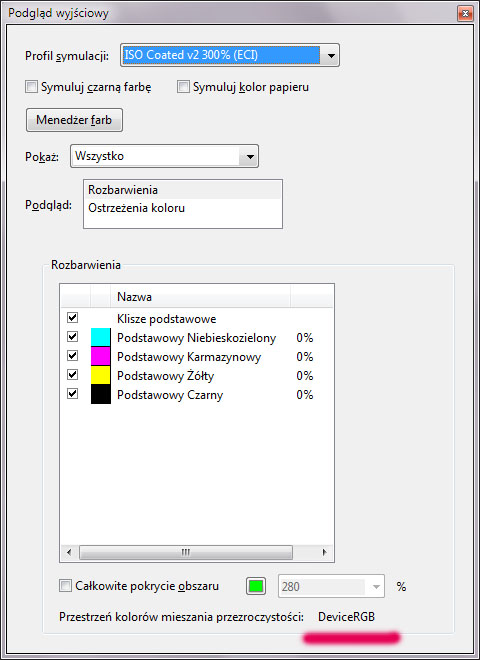

Pdf kolegi F to v.1.6. Nie jest to pdf-x. Experyment polega więc na spłaszczeniu przezroczystości. Efekt - biała obwódka wokół. Ale sam fakt spłaszczenia nie tłumaczy jej powstania.
Pdfa kolegi F zaimportowałem do Corela i wyeksportowałem do pdfa 1.6 (tak jak u kolegi F). Wizualnie efekt identyczny. Dalej to samo - spłaszczanie pdfa. Efekt - białej otoczki - brak. Bez znaczenia też jest to, czy lodobanan jest w Corelu w cmyku, czy w rgb.
Czym różnią się oba pdfy zatem (jeszcze przed spłaszczaniem?)
Zobaczcie okno dialogowe Acrobata Dukowanie > Podgląd wyjściowy - podczas otwarcia oryginału kolegi F. Na dole tego okna jest tekst "Przestrzeń kolorów mieszania przezroczystości: deviceRGB". Przyznaję, że wypuściłem przed chwilą kilkadziesiąt pdfów z X3 - i nie udało mi się sprawić, aby takie samo okno uzyskać.... Tekstu o tym nieszczęsnym "deviceRGB" nie ma w pdfie po spłaszczeniu. Nie ma też w pdfach wypuszczonych z Corela przeze mnie. Jeżeli połączę dwie strony w pdfie (jedna moja, druga to pdf kolegi F) to na mojej - nie ma, na jego - jest.
Co ma więc kolega F w swoich ustawieniach, że może wygenerować takiego pdfa?
Może w X4 jest to możliwe? Bo zakładam że, w tym właśnie problem. Nie w przezroczystościach, bitmapach itp., ale w samym pdfie. Sprawdziłem chyba wszystkie dostępne opcje w X3 - i nie znalazłem niczego, co się nazywa "przestrzeń mieszania przezroczystości".
W programach firmy na A przestrzeń mieszania przezroczystości ustawia się z menu: do wyboru: cmyk lub rgb. A w Corelu?
Pozbycie się tego jest dość kłopotliwe, opis tegoż pod tym linkiem:
http://www.adobe.com/desi..._transp_25.html
Pobierz Plik ściągnięto 316 raz(y) 88.83 KB

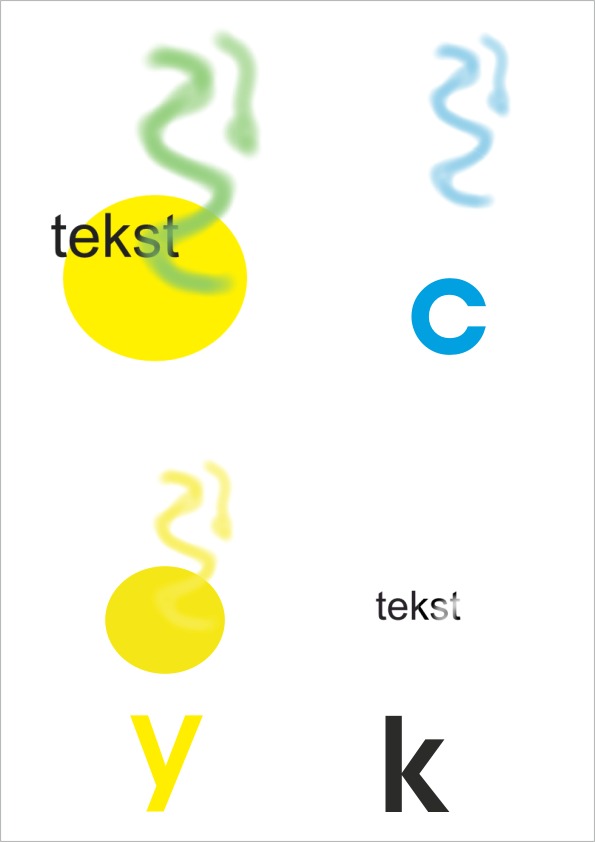

Wysłany: 24 Czerwiec 2011, 10:21
Malutki napisał/a:
W jaki sposób postscript interpretuje przeźroczyste bitmapy (tzn. sprowadza je do nieprzeźroczystej warstwy)? Po prostu robi z nich płaską bitmapę! Pomijam już to, że drobny tekst (np. 100% K) zostanie zamieniony na bitmapę - już jako składowa wielu kolorów, ale domyślnie będzie to 300 dpi, co nie zawsze wystarczy. Jeżeli jest to lekka, wąska czcionka to efekt będzie widoczny nawet gołym okiem.
Jako ciekawostke wrzucam ten plik. (nie byl generowany z Corela)
Podglad separacji z pliku ps, plik wygenerowany z opcjami splaszczania przezroczystosci.
W kolorowym proj. mamy zolte tlo, na tym czarny tekst z atrybutem overprint, nad tym zielona bitmapa z przezroczystoscia.
Po rozseparowaniu jak widac czarny jest tylko w jednym kanale, a zolty jest w calosci czyli overprint dziala. Dodatkowo krawedzie sa ostre bo sa odciete sciezka.
pozdr.
Pobierz Plik ściągnięto 328 raz(y) 35.8 KB

To w corelu trzeba zabezpieczyć mapę bitową zawierającą przezroczystość (jak i cienie zresztą ale cienie to inna kwestia), żeby się to ładnie nie rozsypało.
W załącznikach dwa pdfy (pomniejszone, bo za ciężkie się generowały): jeden bezpośrednio z corela, drugi z .prn. Wyraźnie widać, który ma obódkę.

chezare napisał/a:
Jak byś sobie w podglądzie wydruku rozseparował kolory to byś te łaty zauważył.
Obrazek
Nie wiem co to ma wnieść. Jak sobie zrobiłem od nowa projekcik by to sprawdzić to po wciśnięciu tego przycisku tylko wszystko mi zniknęło. Kilka dodatkowych stron się zrobiło, jedna strona była różowa cała. Co ja niby miałem zobaczyć Chezarre?
Ale otworzyłem ten cały projekt wadliwy co był by to wypróbować w tym projekcie.
Przecież do od niego się zaczęło. No i co ciekawe podgląd nie działa.
Liczy i liczy, liczy i myśli.... jakaś ikonka lupy się obraca - do usranej śmierci.
No to wywaliłem wszystkie strony projektu i zostawiłem tylko jedną by na jednej sprawdzić. I tutaj za każdym razem gdy wciskam drukuj CTRL + P, wywala mi błąd. Program się zacina i trzeba zamknąć. 10 na 10 przypadków.

To znaczy że zrobiłam dokładnie to, co radziłam kilka postów wyżej: wydrukowałam plik postscriptowy prn na wirtualnej drukarce, a potem go wydestylowałam Distillerem.
Wysłany: 1 Lipiec 2011, 16:39
Kolego F. jeśli nie widziałeś tej łaty to możliwości są dwie, albo marnie widzisz, albo używałeś złego narzędzia i złych metod do oglądania. Można nie dostrzec jakichś drobnych niuansów w kolorach, ale łatę pozostawioną przez bitmapę, przy okazji powtórzę, bitmapa jest zawsze prostokątem, obojętnie czym i gdzie byś jej nie wycinał, zobaczyć się da. Dałeś drukarni zły materiał. Powtórzę też, że na chwilę przed rozpoczęciem drukowania każda grafika jest bitmapą, obojętnie w jakim formacie byś jej do drukarni nie wysłał.

Joanna - ale ja nie mam takich narzędzi do dyspozycji. Sam program chyba ma wsytarczać, nie?
Chezarre - A ja Ci powtórzę, że tego białego tła bitmapy NIE WIDAĆ w tym projekcie. Więc nie mówi mi że to ja słabo widzę. Złego narzędzia i złych metod do oglądania? A czego oglądania? Mówisz, że gdybym na to spojrzał inaczej to bym zobaczył? Wartości po sprawdzeniu pipetą są różne ale nic białego nie widać na tej bitmapie. I co stwierdzasz w takim wypadku?
