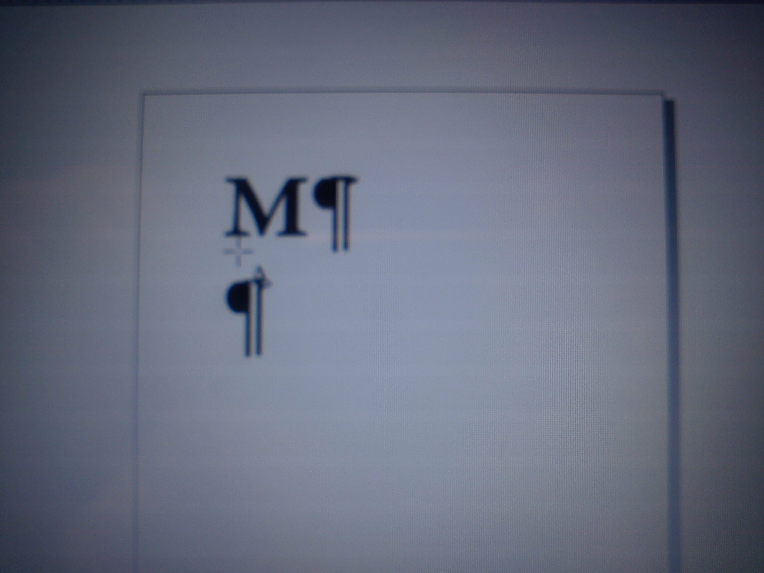

Czy ktoś wie co to jest? Za pewnymi literami pojawialy mi się kropki automatycznie.Znalazłam zapis w ustawieniach i usunęłam.po czy próbuję pisac a tu dziwna rzecz się pojawiła za kursorem i nie mogę jej zlikwidować.pojawia sie zaraz po napisaniu litery,po kliknięciu myszką znika.Niby nic nie zmienia ale kuje w oko. :shock:

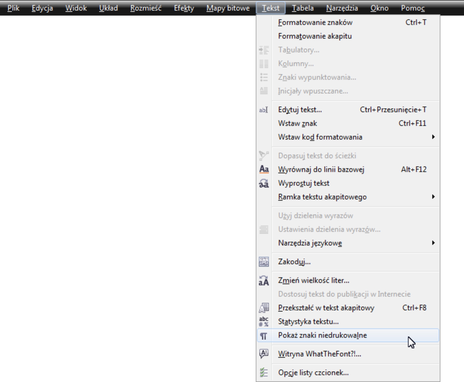

cześć asia
masz włączone polecenie pokaż znaki niedrukowalne, kliknij, żeby to wyłączyć
pozdrawiam ;-)

To będzie coś w opcjach tekstu "wyświetlaj znaki niedrukowalne". Niestety nie mam pod ręka późniejszej wersji niż 9.

Witajcie, udało się :-D ,działa .Przypominam sobie ,ze włączałam tę funkcję .Szukałam jakiegoś znaku w czcionce.Nieznalazłam ,tylko szkód narobiłam .Ale inaczej się chyba nie nauczę pracy na corelu.Bardzo dziękuję za pomoc .Na was zawsze mozna polegać :mrgreen: Miłego dnia ;-)
