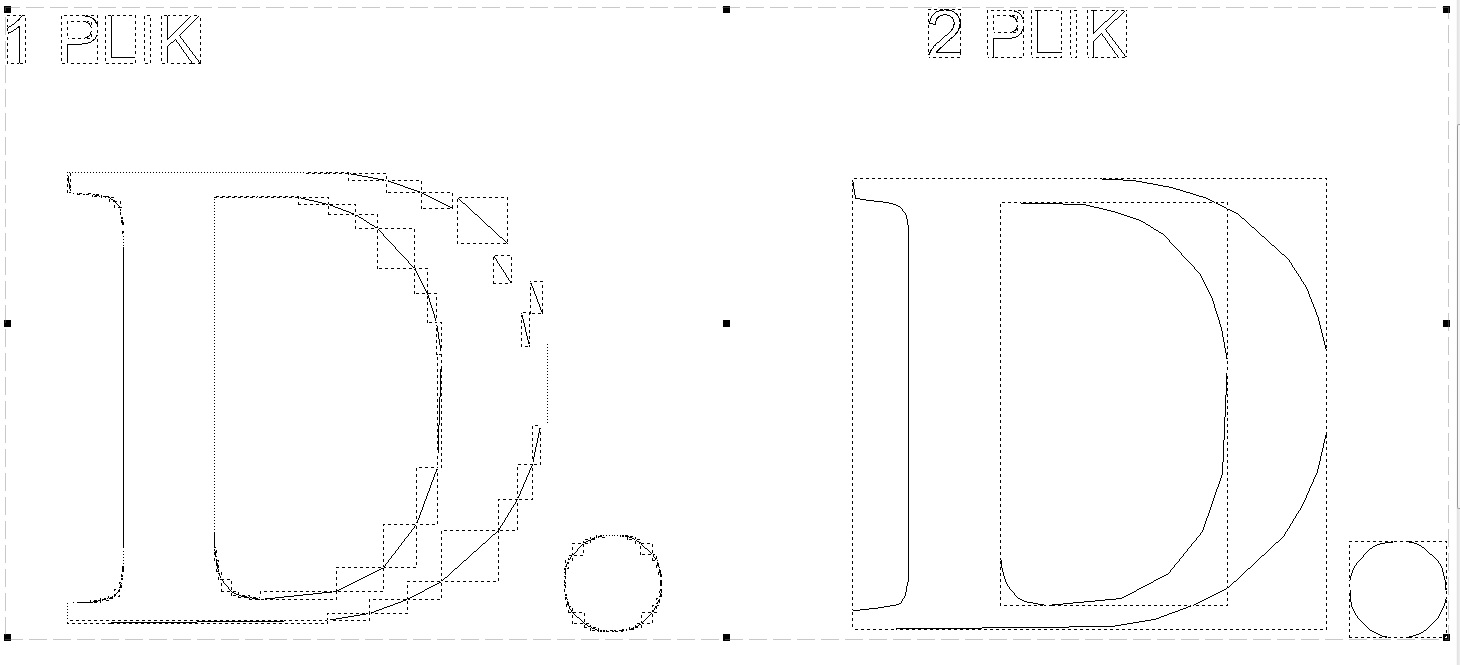

plik cdr- ale dla mnie jakiś inny - poproszę o pomoc
Wysłany: 3 Lipiec 2013, 21:19
nie ma co uffać :-) nieraz tak jest :-) jeden program na komputerze robi tak a drugi tak :-) ,ja Ci te ornamenty zrobie ,nie ma problemu ,jesli chcesz,bo czytam że Ci cos nie wychodzi :-)
Wysłany: 3 Lipiec 2013, 22:56
Nie wiem o co w tym wszystkim chodzi bo mam tylko X3.
Ploter do wycinania potrzebuje formatu wektorowego.
Część dedykowanych do wycinania programów, nie lubi jak grafika jest wypełniona kolorem.
Większość takich programów lepiej daje sobie radę z ai niż z eps, Corel też.
Krzywe do wycinania nie muszą być ani połączone, ani zgrupowane, choć mogą.
Programy do cięcia są odporne na grubość konturu, jest im wszystko jedno czy linia ma 2 mm grubości czy kontur jest włosowy. W większości przypadków ignorują też inne efekty, np. przerywane linie.
Wysłany: 3 Lipiec 2013, 23:06
niom,tak,ale te pliki co kolega ma to ploter mu potnie na linie proste,z tego co widze
azet
Dołączył: 25 Kwi 2009
Posty: 63
Skąd: konin
Wysłany: 4 Lipiec 2013, 14:34
Jeszcze raz bardzo dziekuję za pochylenie się nad problemem.
Chyba już jest wszystko - ok. Poprosiłem by gość wysłał mi jakiś inni plik i wysłał inny cdr, być może powiązał to w autocadzie- i to pomogło. Wersja 2 pliku jest sensowna.
Teraz wyjaśnię jeszcze raz w czym problem .
Zawsze robię napis w corelu,może być nawet wypełniony , bez wypełnienia, ponieważ ma kontur.Napis eksportuję do innego programu który widzi i współpracuje z ploterem i juz tam czeka do edycji w formacie eps. Napis otrzymany wygląda prosto - kontur litery ma poczatek i koniec. ploter zaczyna wycinac dany obiekt zaczynajac i potem w tym samym miejscu kończąc.- ciągnie jedną linię. natomiast gość przysłał mi projekt ( jak stwierdzono autocadowski) gdzie litera składała się z pojedyńczych lini prostych ustawionych pod kątem.Jeżeli ploter wycina karzdą linie osobno jak litere poczatek -koniec, to wyobraźcie sobie jak to będzie wycinał na jednej literze. Poczatek lini-opuścić nóz koniec podnieść, następna linia opóścić- podnieś. Z tego nic nie wychodzi. To jest ten problem .A tak jak zacznie w jednym miejscu obrysuje całą literę i skończy gdzie zaczoł za jednym pociągnięciem .
Jeszcze raz dziekuję. pozdrawiam.
