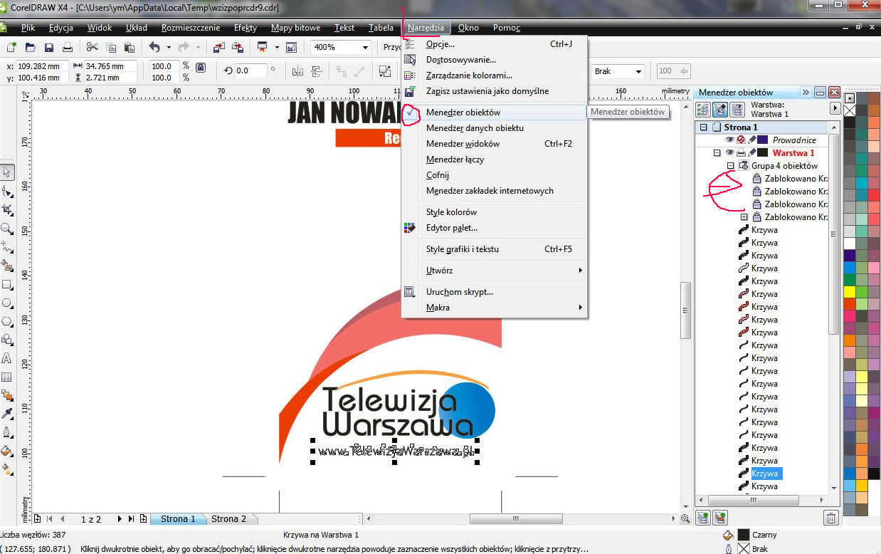

Wszystko jest ok
Otwórz Menadżer Obiektów i prawym klawiszem myszy odblokuj wszystkie obiekty .

http://puu.sh/oeydy/711ca3a495.png U mnie wygląda to tak, niczego rozwinac nie moge

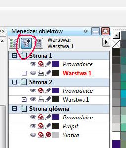

Masz na górze dokera trzy ikonki - pokombinuj z nimi.
Zwróć uwagę, jak ma restauro ustawione to u siebie (na zrzucie).
Wysłany: 11 Kwiecień 2016, 19:49
Podświetl tylko środkowy
