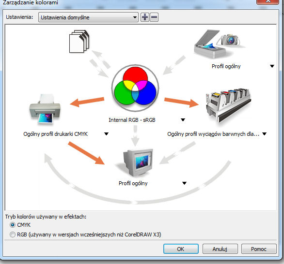

Witam. Proszę o małą pomoc. Czy mógłby ktoś wrzucić swój zrzut ekranowy z ust. zarządzania kolorem? Znów mam problem pomiędzy programami, a zdaje się że wszystko ustawiłem jak trzeba.
Wysłany: 27 Listopad 2013, 09:28
http://corel.wodip.opole....1dzanie+kolorem
Pobierz Plik ściągnięto 174 raz(y) 65.2 KB
