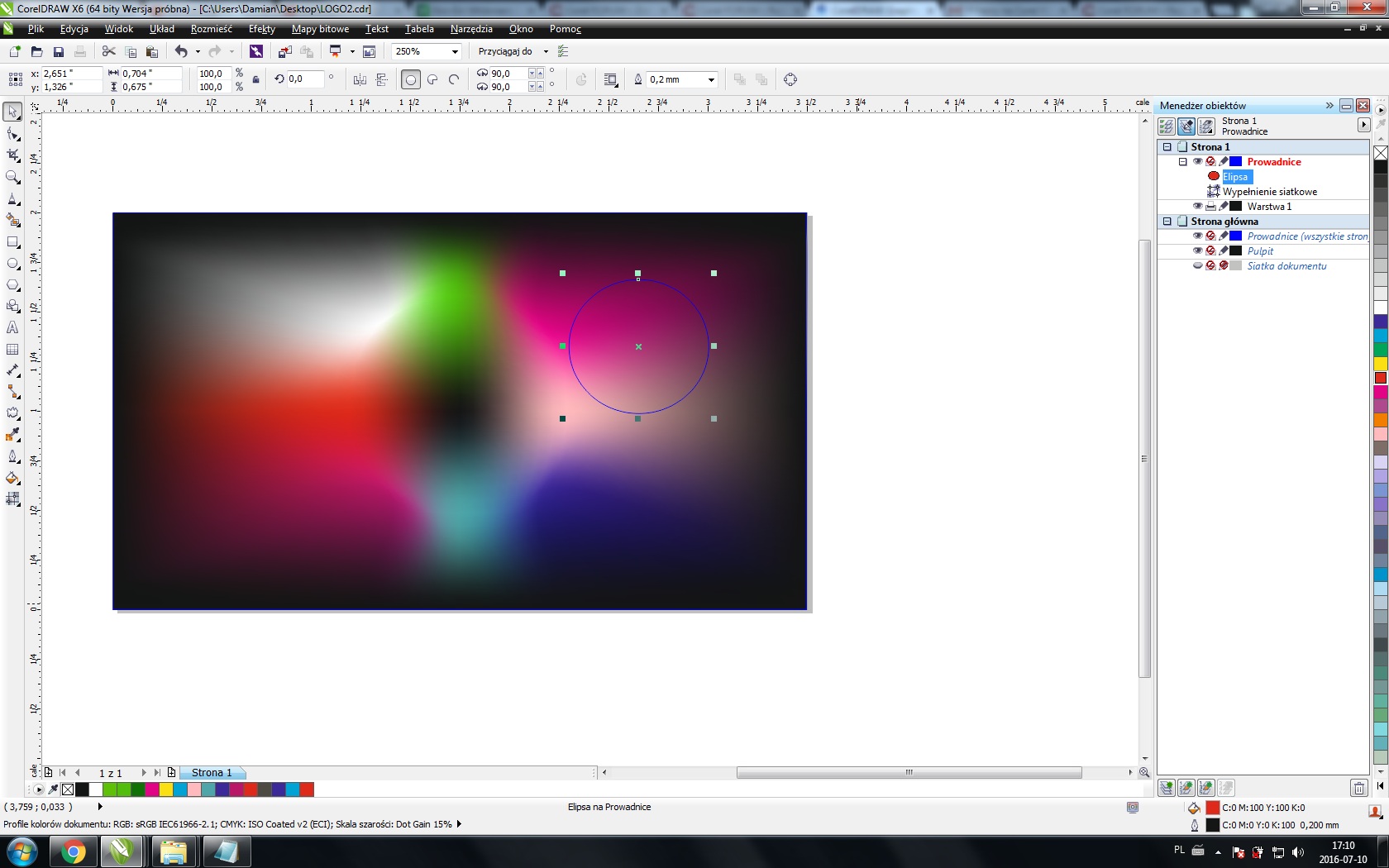

Problem polega na tym że nie mogę na wypełnieniu siatkowym wypełnić kolorem obiektu, w tym wypadku jak widać na zdjęciu elipsy. Widać sam kontur który i tak jest granatowy zamiast czarny. O co może chodzić ?

blad scryptu logicznego ,widac to po podswietlonej na czerwona skojazen prowadnic,zapisz ten projekt i poprostu otworz na nowo ,nie importtuj ,rozmumiesz .poprostu zapisz i zamkni9j corela,potem otworz bezposrednie z pliku
Wysłany: 10 Lipiec 2016, 20:28
Może dołącz plik wektorowy.
Wysłany: 10 Lipiec 2016, 20:32
niema moim zdaniem sesu zalaczac pliku bo nam otworzy prawidlowo ,to blad komunikacji wystarczy moim zdaniem zrobic to co napisalem

Wysłany: 10 Lipiec 2016, 22:03

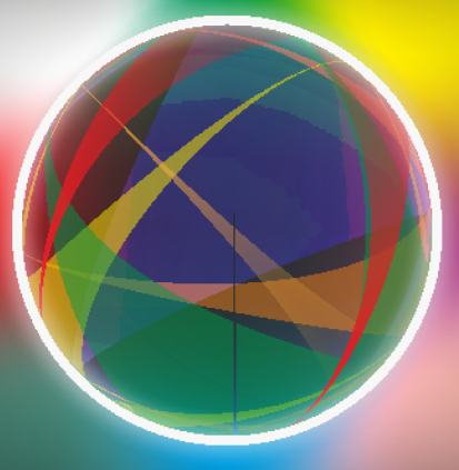

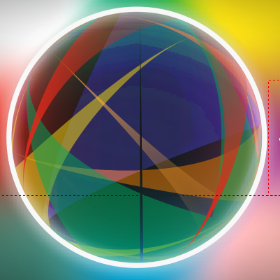

Już działa zrobiłem to od początku i nie było już problemu z wypełnieniem. Mam teraz inny problem a mianowicie po zapisaniu pliku do pdfa jakość jest dość słaba. Dla porównania wysyłam plik z pdf i z cdr. Wszystkie ustawienia do druku są raczej poprawne ponieważ zawsze ich używałem i nie było problemu a teraz takie cuda.
Pobierz Plik ściągnięto 216 raz(y) 232.92 KB
Pobierz Plik ściągnięto 227 raz(y) 240.95 KB
Wysłany: 10 Lipiec 2016, 22:30
nie widze zadnych cudow ,albo pdf ma ustawione cmyk a ty robisz w rgb lub odwrotnie lub poprostu nie masz ustawionego osadzenia profilu kolorow to w druku nie ma jakby znaczenia ale w wyswietlaniu i owszem
Jeśli chcesz mieć na 200% dobrze, to przed eksportem skopiuj obrys obiektu (elipsa czy co to tam jest), ten obiekt, który kolorujesz przekształć w bitmapę o 300-600 dpi i wrzuć ją we wcześniej skopiowaną krzywą (jako Kadr). Masz pewność, że będzie cacy. W tym przypadku Twój PDF wychodzi marnie, bo sądząc po grafice masz różnego rodzaju obiekty wektorowe nachodzące na siebie i posiadające jednocześnie przezroczystości (jakieś tryby mieszania). Ten typ grafiki zawsze wychodzi słabo podczas automatycznego eksportu do PDF. Niestety, skomplikowane wypełnienia (zazwyczaj posiadające przezroczystości) najlepiej spłaszczać do bitmap i tak eksportować.
