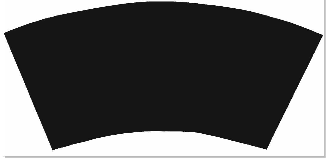

Witam,
mam pytanie odnośnie "wyginania" obiektów. W załączniku przesyłam kształt, w jaki muszę zwinąć zwykły, prostokątny rysunek.
Używam Corela X8 - czy są jakies narzędzia, które to umożliwiają?
Z góry dzięki.
Pobierz Plik ściągnięto 325 raz(y) 32.21 KB
Wysłany: 22 Lipiec 2016, 12:16
Narzędzie Obwiednia .

Wysłany: 22 Lipiec 2016, 12:52
Dzięki, pomogłeś :)
Jeszcze tym filmikiem się dokształciłem i mogę działać:
https://www.youtube.com/watch?v=LTpKyifob7g
Pzdr.,
Wysłany: 22 Lipiec 2016, 14:06
Niezbyt precyzyjne było Twoje pytanie.
W tym przypadku , szczególnie dla bardziej zaawansowanych użytkowników programu, lepszą opcją jest zmiana kształtu krzywych lub połączenie tych dwóch sposobów.
