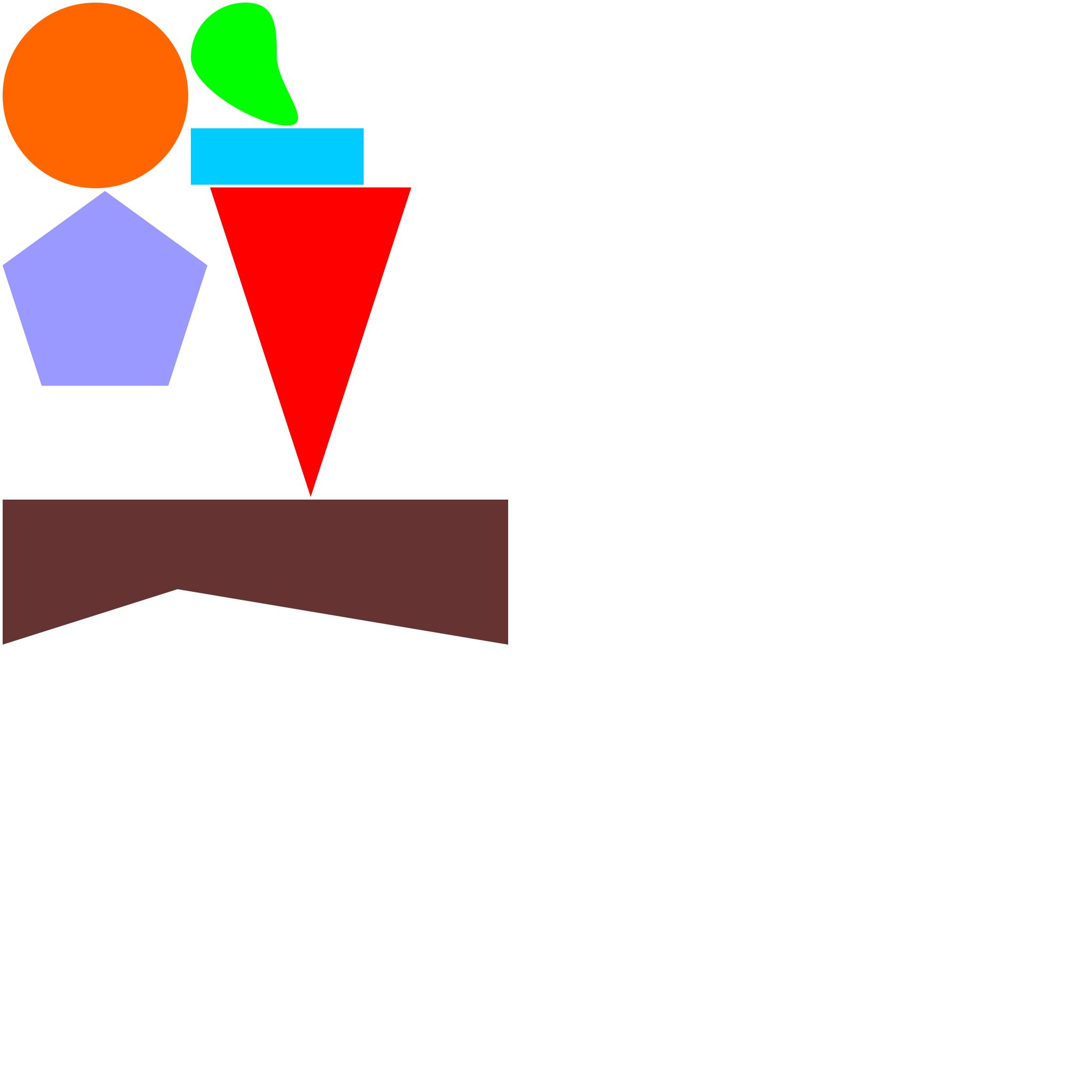

Witam wszystkich. Szukam sposobu aby w prosty sposób rozmieszczać obiekty różnej wielkości i o różnych kształtach na stronie o wielkości 2048x2048px. Każdy rozmieszczany obiekt powinien zajmować przestrzeń w kształcie prostokąta a odstęp między prostokątami w pionie i poziomie powinien wynosić 5px. W załączniku plik jpg w którym widać o co chodzi.

trzeba to wszystko po prostu policzyć..( ile prostokątów sie zmieści w poziomie ile w pionie i jakiej mają byc wielkosci)
a potem utworzyć prostokąty o danych wymiarach,
i za pomocą narzedzia "podsuwanie" bądz za pomocą prowadnic, umiescic te prostokąty w odpowiednich miejscach
Wysłany: 24 Sierpień 2016, 00:30
Przy obiektach o różnej wielkości tego się zwyczajnie zrobić nie da, co świetnie widać na załączonym przez autora przykładzie.
Są makra, które rozkładają użytki tak żeby zostawić między nimi jak najmniej pustej powierzchni i prawie na pewno pozwalają ustalić minimalną odległość między nimi, głowy nie dam, bo nigdy żadnego takiego programiku nie używałem.
