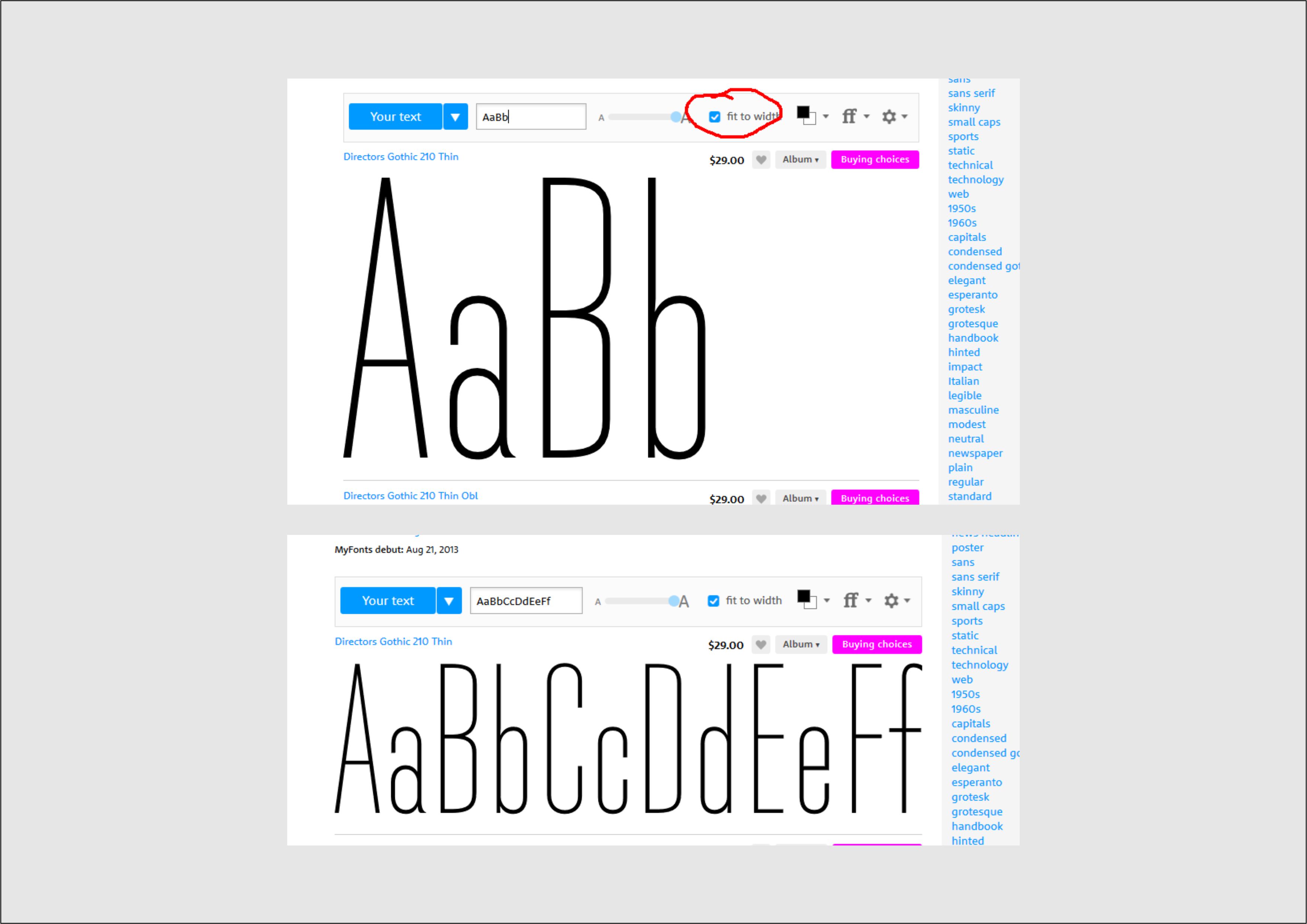

Czy ktoś spotkał się z miejscem w sieci, gdzie można wpisać krótki tekst (kilka słów) o dowolnym kroju i otrzymać go w krzywych? Mam wrażenie, graniczące z pewnością, że widziałem kiedyś coś takiego, niestety nie mogę znaleźć.
Często tak jest, że nie chce się dla 2-3 słów instalować nowego fonta (a co dopiero kupować), który prawdopodobnie nie będzie już więcej używany.
A jeśli nie, to czy ktoś, posiadający Bigband lub Baby cakes przesłałby mi 2 skrzywione słowa w tym kroju?
Wysłany: 28 Wrzesień 2016, 18:03
Przyznam się, że sam korzystałem chociażby z MyFonts.com, w którym można co prawda nie tyle dostać w krzywych, ale uzyskać podgląd w bitmapie, całkiem wystarczającej do trasowania z bardzo porządnymi efektami.
Jest też taka stronka WORDMARK.it an której wpisujesz tekst, po czym klikasz LOAD FONTS. Dostaje się kilkanaście ekranów podglądu danego tekstu w wielu fontach. Potem wyszukujesz co tam potrzeba, klikasz, żeby zaznaczyć (można więcej niż jeden), po czym robisz PRINT SELECTION. Otwiera się okno druku, jednak wybierasz jakąś drukarkę PDF i zapisujesz. Potem plik importujesz do DRAWa i masz w krzywych dany tekst. Czyli dokładnie to co chciałeś. Tylko, że ilość fontów jest ograniczona i w większości to znane fonty. Ale może ci się przyda?

Dziękuję - pomogło :]
A na tej stronce dostaje się podgląd, ale w MOICH fontach (chyba, że coś pokręciłem)
Wysłany: 29 Wrzesień 2016, 10:59
Jeśli korzystasz z myfonts.com im mniej liter tym są większe, co za tym idzie, później lepsza jakość trasowania. Zaznacz maksymalną wielkość jak na górnym Print Screenie .
