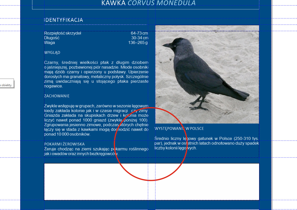

Czy da się w Corel Draw X6 wyrównać tekst w dwóch kolumnach?
Mam dwie kolumny tekstu gdzie w drugiej występuje zdjęcie oblane tekstem. Niestety coś się stało z tekstem i nie jest już wyrównany (pokazują to dwie czerwone linie na drugim obrazku). Czy jest jakaś opcja, którą mogłabym się posłużyć aby to zrównać?
Pozdrawiam i dziękuję.

Ok. Przeszperałam opcje i wyrównałam obie kolumny w menu Tekst klikając Wyrównaj do siatki bazowej. Tekst się wyrównał ale odstępy pomiędzy linijkami były za duże co udało się skorygować zmniejszając odstępy w siatce bazowej: Widok > Ustawienia > Ustawienia siatki i linijek > Siatka > Siatka bazowa > Odstępy.
