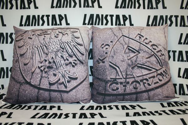

witam,
natknałem sie na taka grafike - bardzo fajny efekt logotypu z kamienia
ktoś może ma jakiś tutek jak +/- takie coś zrobić ?
Pobierz Plik ściągnięto 260 raz(y) 301.9 KB

curve napisał/a:
Ma być tutek? - Proszę (Corel X5)
kamienna-poduszka-1.cdr
Pobierz Plik ściągnięto 190 raz(y) 2 MB
Wysłany: 11 Listopad 2016, 12:22
Mnie udało się takie coś uzyskać:
Obiekt ustawiony Perspektywa (potem CTRL+Q żeby przyjęło ustawienie na zawsze). Potem narzędzie Głębia z ustawieniami jak poniżej:
Na koniec zduplikowane tło, lekko przesunięte w górę i w prawo i wrzucone Kadrem w obiekt:

tadekk napisał/a:
curve napisał/a:
mam X3
poprosze o niższą wersje :)
@Shame - dzięki !

curve napisał/a:
mam X3
COREL 11 mam nadzieję, że się dobrze wczyta. Ale Shame podpowiedział też ciekawą rzecz.
kamienna-poduszka-11.cdr
Pobierz Plik ściągnięto 208 raz(y) 720.75 KB

Myślę, że finalnie i tak trzeba dokonać szlifu w photoshopie
