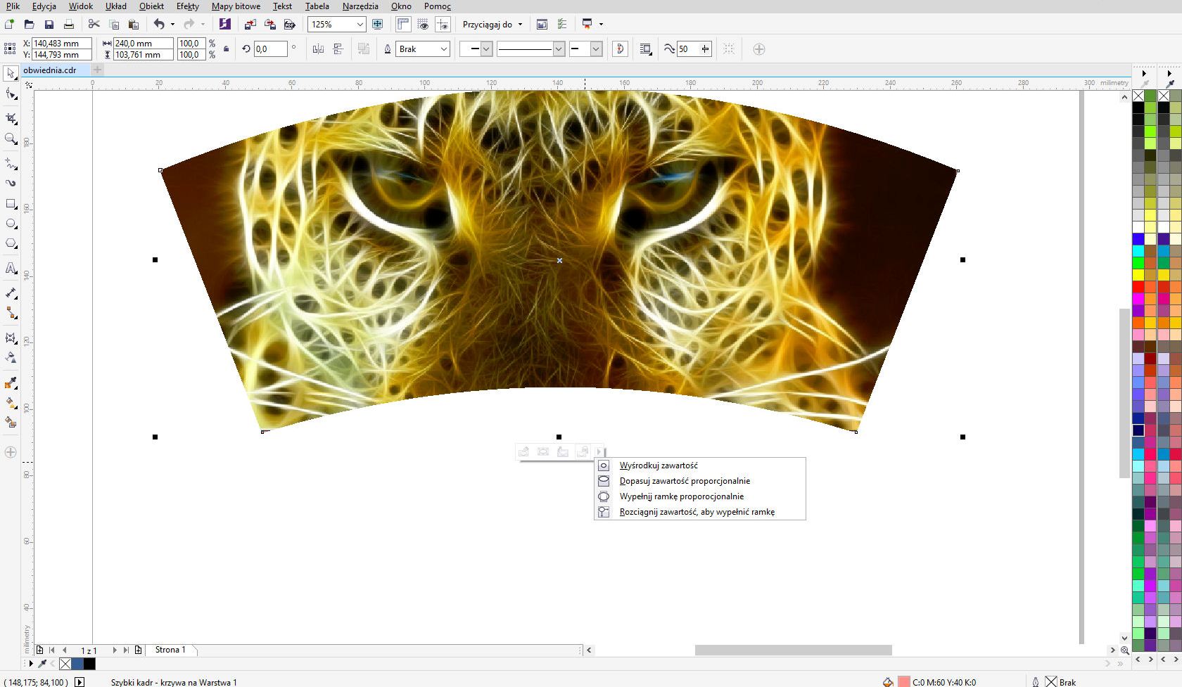

Witam
Jak zakrzywić grafikę np obr1 do kształtu 2 w Corel Draw
Pobierz Plik ściągnięto 305 raz(y) 575.32 KB
Wysłany: 24 Październik 2016, 11:31
Zastosuj narzędzie Obwiednia lub Dokonaj szybkiego kadrowania wewnątrz ,następnie dopasuj jedną z opcji .

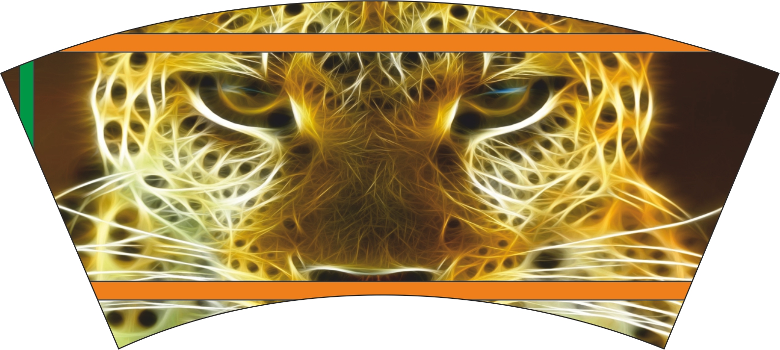

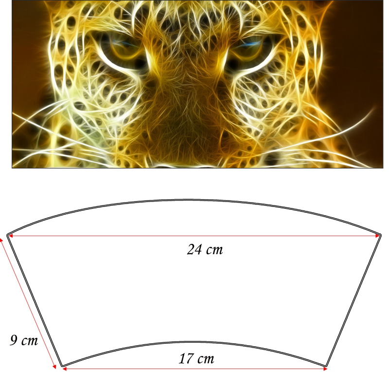

ale to mi dopasuje w Kadrze a tu chodzi aby zniekszatlcilo...
ten zalacznik lepiej z obrazuje, te linie musza byc rownolegle do krawedzi
chodzi o projekt grafiki pod kubek latte (stozkowy)

Wysłany: 1 Listopad 2016, 19:45
Shame napisał/a:
Nie wygniesz w DRAWie bitmapy. Do tego potrzeba ci PP [PhotoPainta]. Otwórz obrazek w PP i wybierz Menu > Efekty > Efekty 3D > Perspektywa - nastepnie zrób z bitmapy trapez (rozciągając górne narożniki na boki). Potem wybierz Menu > Zniekształcenie > Ścinanie - i w oknie opcji grubą linię po prawej podnieś nieco w górę, żeby był łuk. W efekcie może dostaniesz to co chcesz. Dopiero na koniec weź taki powyginany obraz i wpasuj w kadr, jak radził restauro.
Obrazek
Tylko jeśli się nie mylę, to obraz powinien być zdeformowany w przeciwną stronę niż krzywizna obiektu, żeby skompensować ten efekt. Inaczej to co na dole będzie podwójnie mniejsze, niż to co na górze. Chociaż moge się mylić, bo nie robiłem takich projektów "na żywo". :-P
zrobione jednak kurcze za duza deformacja nastepuje, dolacze szablon kubka latte i grafike jaka potrzebuje dopasowac, moze ktos pomoze
szablon.ai
szablon
Pobierz Plik ściągnięto 267 raz(y) 8.01 KB
grafika do dopasowania
Pobierz Plik ściągnięto 316 raz(y) 338.89 KB
