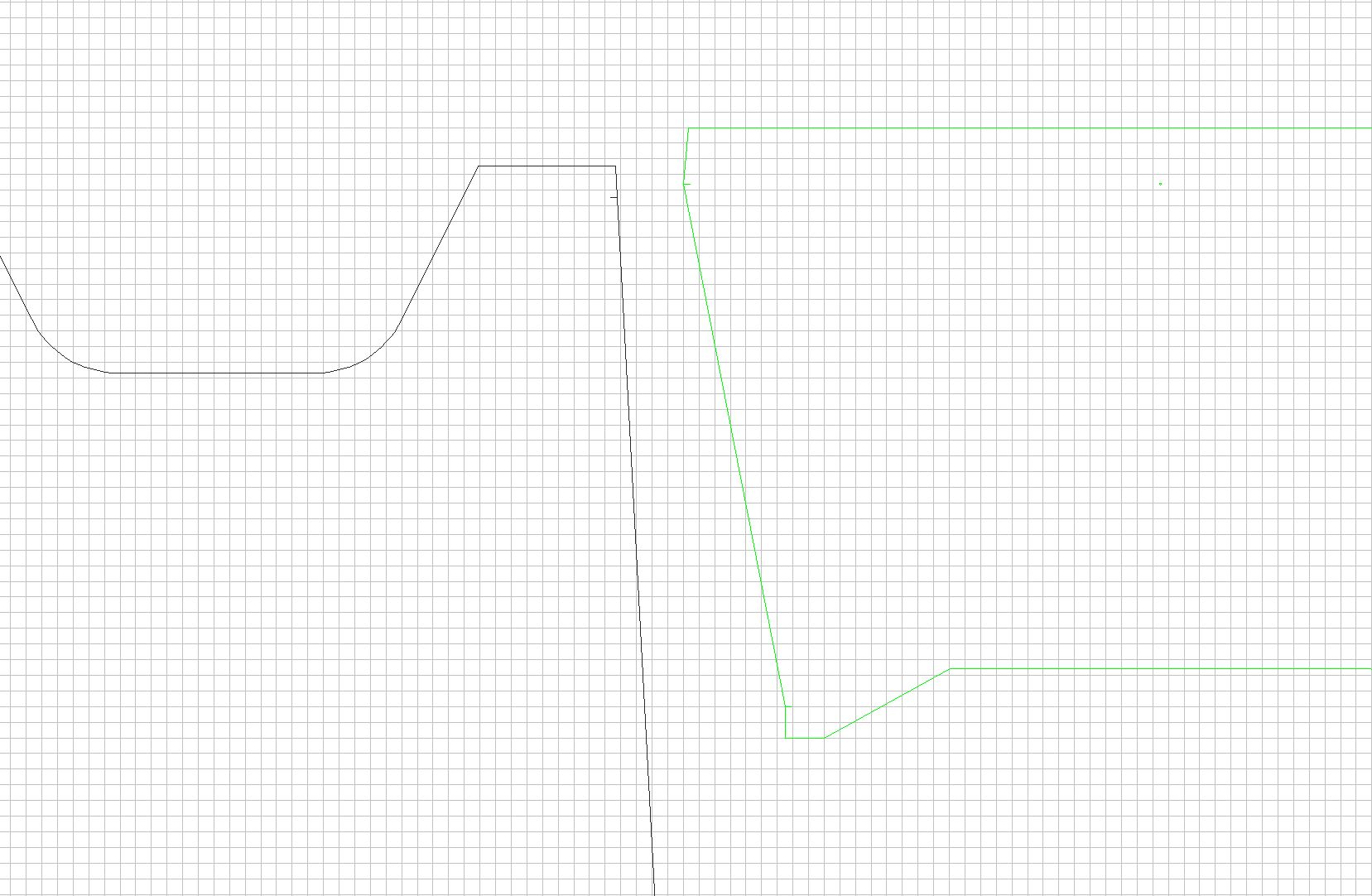

Hej, mam problem z wyswietlaniem kolorow krzywych w widoku szkieletowym. Standardowy kolor to czarny, mi zmienilo sie na taki bardzo jaskrawy zielony. Dodam, ze pracuje na wielu plikach rownoczesnie i i nie wszystkie maja tego typu problem. W niektorych problem dotyczy WSZYSTKICH obiektow, w innych dotyczy tylko czesci. Mozecie pomoc?
Corel X7, Win10.

Chyba widać o co kaman, prawda? kolor w widoku szkieletowym określają kolory warstw. W widoku normalnym zmiana tych kolorów nic nie daje ;-) A tutaj - proszę! Dwa razy kliknij na ten prostokącik i violá!

Dziekuje, to jest odpowiedz. Warstwy nie sa w mojej pracy takie wazne, nie zwrocilem na to uwagi, dziekuje (:
