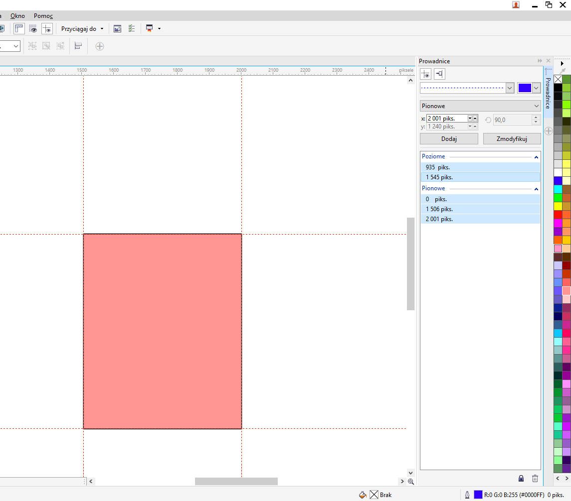

Mam dziwny problem z przyciąganiem bitmap do prowadnic. Na przykład taka sytuacja, tworze sobie z prowadnic box (dwie pionowe i dwie poziome) powiedzmy 50x50mm, wrzucam bitmapę większą od boxa i narzędziem kształt (F10) "kadruję" bitmapę do prowadnic. Niestety po takiej operacji, pomimo włączonej opcji przyciągania do prowadnic, bitmapa nie ma idealnie takich samych wymiarów jak box. Niektóre krawędzie wychodzą o jeden pixel poza prowadnice a inne nie dochodzą o jeden pixel. Jest to dość irytujące bo nawet na dużym powiększeniu jak przyciągam do prowadnicy to odskakuje mi o jeden pixel w jedną albo drugą stronę. Wie ktoś jak to ugryźć?

Ok, więc tak... Corel X8, Windows 10 x64, poniżej screen, powiększenie jest duże ale efekt jest taki, że jak złapię za ró bitmapy i przeciągnę dokładnie na przecięcie prowadnic to i tak odskakuje mi w miejsce, które widać.

No dobra, sprawa się wyjaśniła... coś nie tak było z moją bitmapą... przekonwertowanie jej na bitmapę rozwiązało problem. Ale skoro jesteśmy przy prowadnicach to jeszcze mam pytanie, czy jest sposób na hurtowe kasowanie prowadnic, tak jak było w wersjach do X6?
