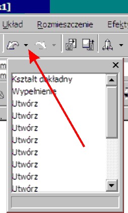

Czy CorelDraw zawiera taka palete jak Historia,podobną co w Photoshopie. Zebym mogl cofac i robic podglad odpowiednich efektow przed/po,a nie cofnac tylko ostatnia Operacja za pomoca CTRL+Z :)

Klikasz w czarną strzałkę obok cofnij i sie rozwija okienka z ostatnio wykonanymi czynnościami. Ilość poziomów cofania ustawiasz w opcjach/ogólne.

;-) ok,wielkie dzieki
