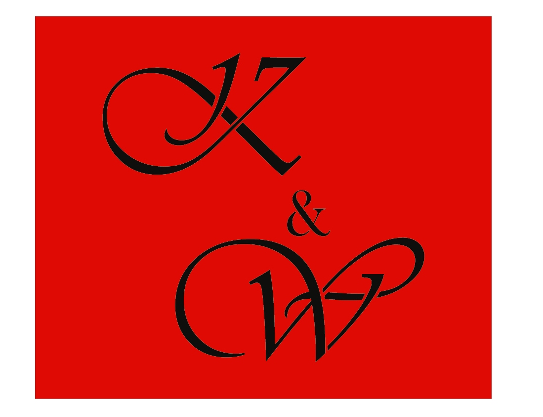

Witam, potrzebuję wyciąć laserem wzór jak w załączniku. Ma to być wkład do projektora, a więc w blaszce wycięty napis, aby przechodziło światło. Wstępnie zrobiłem projekt, ale trzeba "poprzecinać brzuszki" liter tak, aby zostały w blaszce. Żeby nie odpadły po nacięciu laserem. Nie mogę znaleźć narzędzia "nóż" w moim Corelu. Macie jakiś pomysł jak zrobić ten wzór do lasera?

Mam X7 nie mogę sprawdzić twojego rysunku .Może będzie pomocny ten link
http://corel.wodip.opole....pic.php?t=10854
Podejrzałem miniaturę ,powinno dać się zrobić w sposób który zaproponowałem .Narysuj tylko miejsca i grubość przytrzymania .

Restauro, dokładnie o takie przecięcia chodzi jak napisałeś. Tylko jeszcze trzeba umieć to zrobić...
Wysłany: 31 Grudzień 2017, 12:43
Może tak
