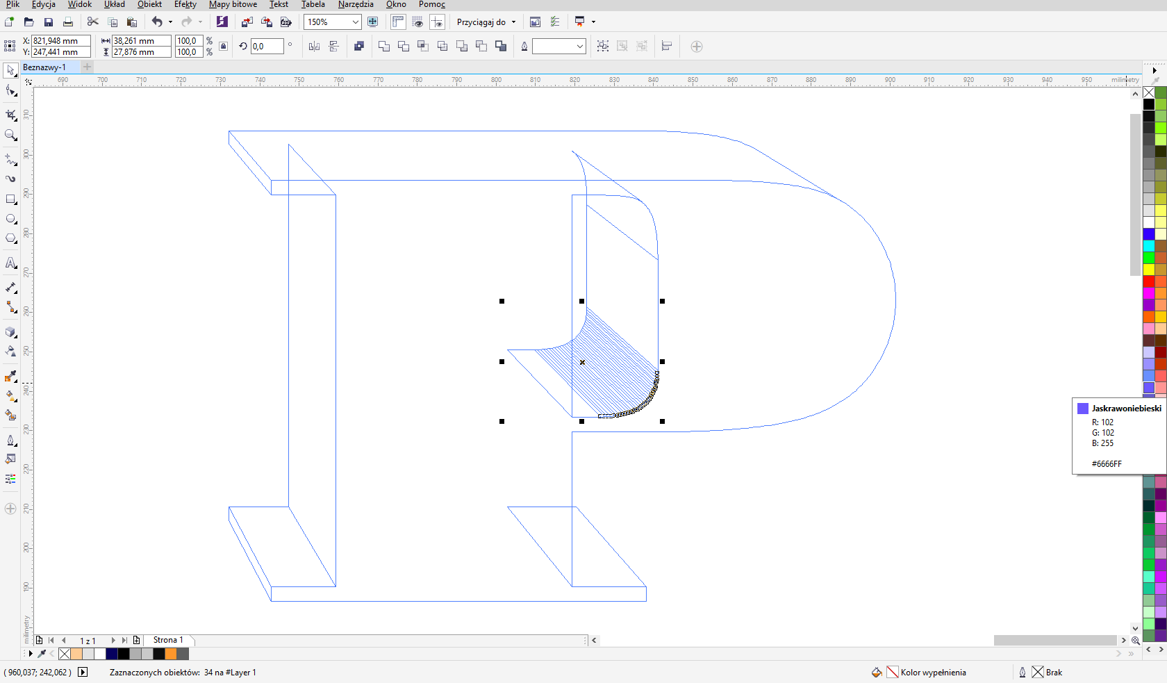

Mam problem w wykonaniu projektu do cięcia na ploterze naklejki. Problem polega na tym, że gdy uzywam perspektywy a potem głębi wszystko jest ok jednak w widoku szkieletowym pozostają linie które nie są mi potrzebne ponieważ potną naklejkę.
Czy jest jakiś sposób aby wykonać perspektywę bez tych kresek?

O to, to to. Przy tworzeniu głębi zazwyczaj tam, gdzie znajduje się węzeł, to w "boku" pseudo-bryły będzie znajdować się linia. Przez co, gdyby rozłożyć w siatkę taki obiekt 3D to dostalibyśmy mnóstwo prostokątów, trapezów itp.. A jak jeszcze dodaje się gradientowe cieniowanie z automatu (jako opcja narzędzia Głębia) to w efekcie jest kilkaset wąskich prostokątów, z których każdy odpowiada za pewien zakres gradientu (jak niskorozdzielcze cieniowanie).
Tak jak powiedział restauro, po "wygłębieniu" obiektu, zamianie na krzywe, trzeba rozgrupować i zacząć spawać LUB korzystając z Interaktywnego Wypełnienia po kolei wypełniać i spawać (niby więcej roboty, ale bardziej przejrzysta i szybsza praca).
Wysłany: 7 Kwiecień 2017, 10:14
Po ustawieniu głębi , pobaw się opcjami : Kolor głębi i oświetlenie głębi w celu uzyskania optymalnie równego koloru (później mniej pracy ze spawaniem ) .
Fakt że kolor może się zmienić , nie ma znaczenia ,ważne żeby był płaski z jak najmniejszą ilością cieni .
Następnie rozdziel wszystkie elementy i spawaj .
