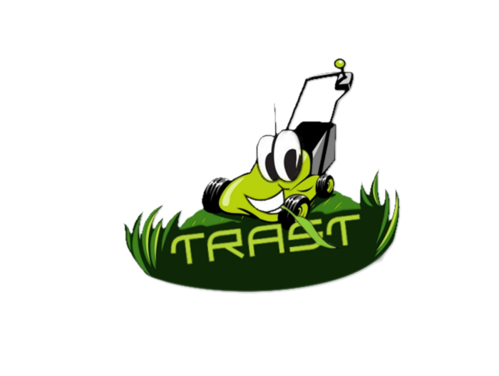

Dzień dobry, zrobiłem projekt naklejki na samochód ale firma w której chce naklejkę wyciąć wymaga włosowej grubości linii cięcia. Starałem się zrobić to samodzielnie ale wydaje mi się, że to nie tak ma wyglądać... kontur zamiast biec po zewnętrznej stronie grafiki biegnie nawet wewnątrz loga. Bardzo proszę o pomoc... Grafika wektorowa w załączniku.

Czym to trasowałeś ,chyba trochę za dużo jest tych obiektów ?
Do wycięcia nadaj (Menedżer obiektów ) najwiekszemu obiektowi (chyba ten na samym dole ) kontur włosowy i przekształć w obiekt .

W Inkscape bo w moim corelu opcja trasowania jest nieaktywna.. nie wiem czemu...
Czy pomógłbyś mi to logo wytrasować i nadać tej naklejce linię cięcia pod plater?

Napisy to zwykła czcionka century gothic bold, gorzej z tym logo... Będę Ci bardzo wdzięczny.

To nie jest oryginał , jest niestarannie wycięty ( poszarpany ) . Masz oryginał ?

Kiepska jakość tych wzorców i na dodatek strasznie małe . Trzeba będzie narysować .
Musisz trochę poczekać (nie mam przez najbliższe trzy dni zbyt dużo czasu ,a właściwie myszy ,moja bezprzewodowa do rysowania to nieporozumienie ) chyba że ktoś pomoże Ci prędzej .
Coś tam wczoraj zacząłem ,dołączam gdybyś sam chciał spróbować skończyć .

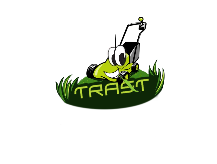

Troszkę coś obrysowałem ale nie wiem czy to o to chodziło

Tak to dobry kierunek. Zmień tylko podczas rysowania krzywymi kontur na włosowy ,łatwiej jest dopasować do formy.
Przez to ,że rysunek jest taki mały, nawet kontur włosowy bywa za gruby :-/
Nie musisz wszystkiego rysować od początku ,czasem wystarczy zduplikowany obiekt przyciąć drugim.
Różne kolory poszczególnym elementom podczas rysowania , nadaję żeby się nie pogubić , później wystarczy tylko zmienić na właściwe i ewentualnie zwiększyć grubość konturów przed zamianą w obiekt.

a ja sobie narysowalem a co :-) prosze

I super ,trzeba tylko lekko poprawić liść na literze S (wystaje tam niepotrzebnie fragmencik felgi ) pokazać więcej albo zasłonić całkowicie.

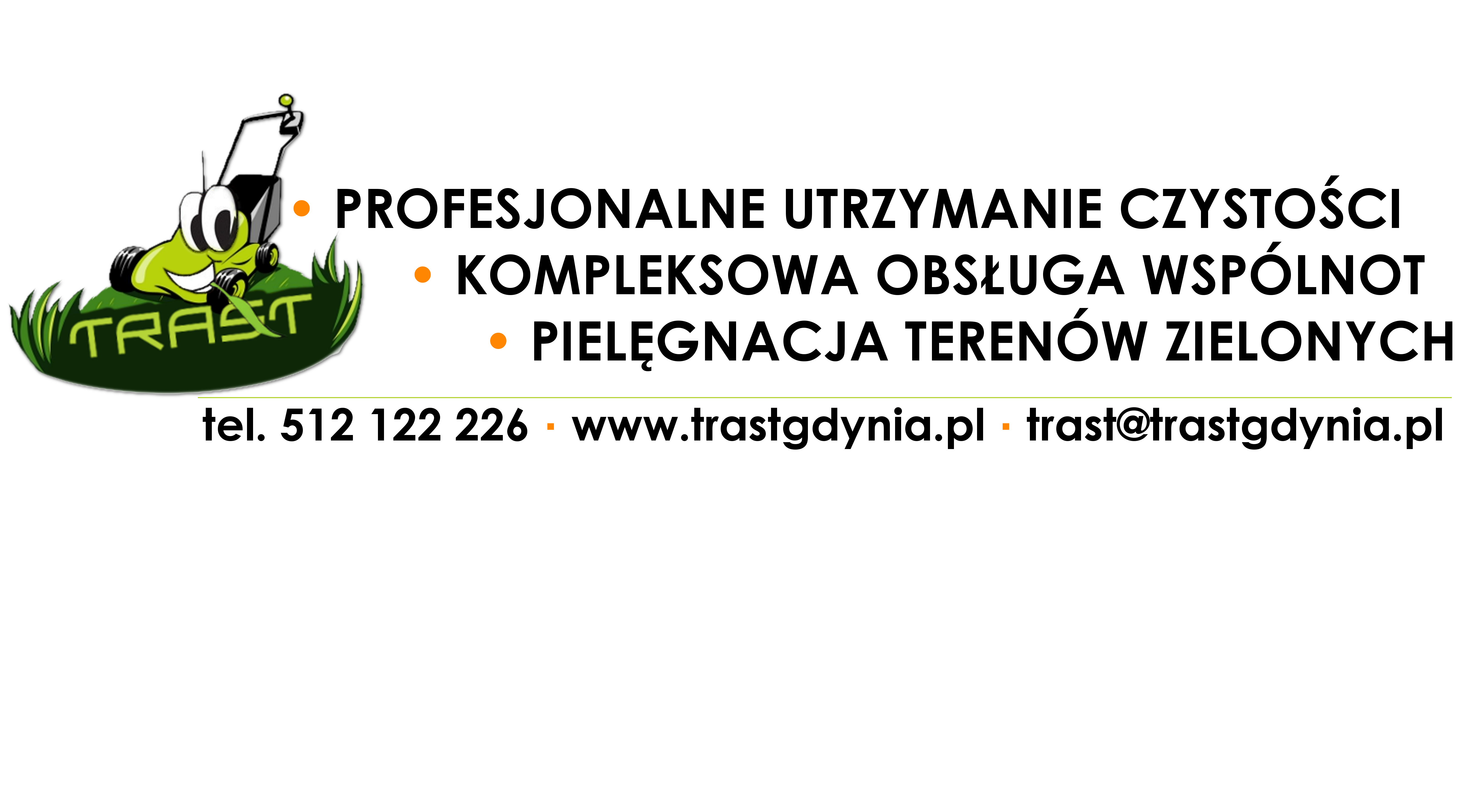

I może pociągnąć to podkreślenie łącznie z numerem telefonu? No i to nieszczęsne cut contour.
Wysłany: 24 Kwiecień 2017, 08:43
Dodałem tło z wystającym poza rysunek konturem włosowym, takie jak zamieszczone obok.
