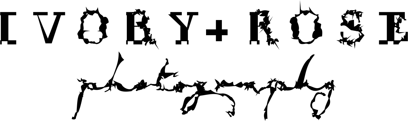

Witam, nowa na forum jestem, przegrzebałam już inne tematy, ale nie znalazłam odpowiedzi na mój problem niestety.
Pracuję na X5 i niektóre pliki zaimportowane do Corela (.ai zwłaszcza) mają bardzo zniekształcone kontury (załącznik),niekiedy jedynym sposobem, żeby dowiedzieć się co jest na tych grafikach jest import do photoshopa i zrobienie sobie z tego png, a potem trasowanie w Corelu.
jaka może być przyczyna takich błędów w odczytu? Pliki wysyłają mi klienci i nie wiem co mogę im poradzić, żeby zmienili w plikach, żeby zadziałały:/
.ai po zaimportowaniu do corela
Pobierz Plik ściągnięto 200 raz(y) 1.88 MB
Wysłany: 24 Kwiecień 2017, 12:07
Spróbuj otworzyć w Inkscape i zapiać jako pdf.

restauro napisał/a:
Nie znam tego programu, ale pobrałam / zainstalowałam / nie działa:P
Tylko dalej nie wiem co może być przyczyną takiego złego importu .ai? Może klienci zapisują pliki w jakimś nowszym programie, którego wersja nie jest już kompatybilna z moim corelem? Ech...czasem przysyłają "poprawiony plik" i działa, pytam co zrobili z plikiem, odpowiadają "nic" ...elegancko, prawda?:)

Możesz dołączyć plik ?
Wysłany: 24 Kwiecień 2017, 12:40
Otwórz Inkscape , wybierz opcję Importuj . Poszukaj rozszerzenia AI i wskaż plik.

Wrzucam plik otrzymany od klienta. /Inkscape nie działa po instalacji, nie otwiera się kompletnie, a instalacja przebiegła pomyślnie

Wysłany: 24 Kwiecień 2017, 12:51
Czyli dalej nie wiem w czym tkwi problem...Skoro Tobie otwiera się dobrze, a mi nie.

Wysłany: 24 Kwiecień 2017, 12:56
U mnie cdr X5, otwiera się tak jak u Beaty, dopiero jak wrzuciłam do ai i zapisałam jako pdf, otworzył się bez problemu, z tego wynika, że problem jest w wersji x5,
pozdrawiam
Wysłany: 24 Kwiecień 2017, 13:01
W inkscape otwiera się również bez problemu .
Kasuję plik , jest firmowy.

Wysłany: 24 Kwiecień 2017, 13:05
restauro napisał/a:
Kasuję ten plik , jako że jest firmowy.

Wysłany: 24 Kwiecień 2017, 13:12
po przeinstalowaniu inkscape wszystko działa, tak jak radziłeś:) Zawsze to już coś:) Dzięki za pomoc.
