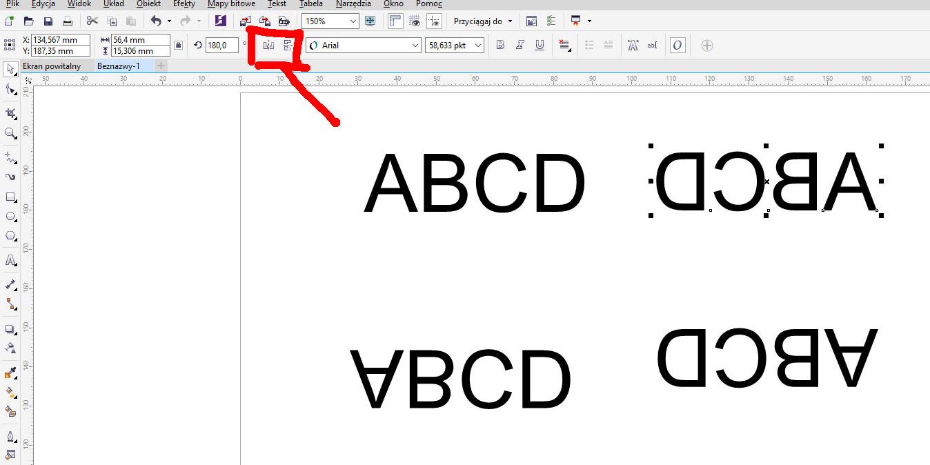

Czy może ktoś podpowiedziec jak w corelu można napisać tekst od prawej do lewej strony.
Mam do zrobienia odbicie lustrzane nalepki i niestety napis nie chce sie odbic poprawnie

Odbicia
Pobierz Plik ściągnięto 285 raz(y) 94.81 KB

restauro napisał/a:
Odbicia
niestety nie o to mi chodzi. odbicie lustrzane tego tekstu powoduje jego nieczytelność. A napis ma być tylko pisany od prawej do lewej strony a nie odbity

Wysłany: 25 Kwiecień 2017, 15:29
Madol1 napisał/a:
Napisz tekst, następnie opcja odbicie lustrzane ,wybierz Rozłącz tekst ozdobny i odbijaj poszczególne litery.
