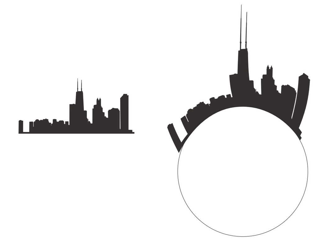

Cześć,
mam nadzieje, że to już ostatnie pytanie ;). Szukam sposoby na wyginanie obiektu po okręgu. Tak jak przykład w załączniku. W photoshopie jest opcja "wypaczenie", w corelu nie znalazłem niczego podobnego. Liczę na pomoc.
Oczywiście chodzi o to, żeby zrobić to za pomocą kilku kliknięć a nie przesuwaniu 50ciu krzywych.

Narzędzie Obwiednia .

Znajdziesz je w menu → Efekty. Ale najprościej:
— zaznacz obiekt,
— obwiednię wywołaj kombinacją [ctrl] + [F7].
