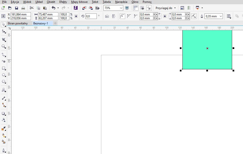

Witam,
proszę o podpowiedź czy jest możliwość w X5 dodania do rozwijanej listy szerokości konturów np. 0,3; 0,35; 0,4; 0,6; 0,9 mm
Wysłany: 26 Kwiecień 2017, 15:30
Można wpisać każdą wartość .
Zaznacz obiekt.
Kliknij kolejno pozycje Okno Okna dokowane Właściwości obiektu , sekcji Kontur wpisz wartość w polu Szerokość.
Lub na górnej belce.

Wysłany: 27 Kwiecień 2017, 11:02
niestety to nie jest w xml tylko w dll i trzeba by sie naprawde napisac,bo niewystarczy dopisac do dll np 0,22 mm trzeba tez dopisac do wszystkich opcji czyli metry,kilometry,punkty itd,roboty w brud,lepiej skozystac z narzedzia style,domyslnie powinny byc tu C:\Users\robert\Documents\Corel\Corel Content jako pliki cdss,klikasz sobie narzedzia wybierasz style ,tworzysz nowy styl ,wybierasz np kontur i dajesz mu np 0,37 eksportujesz i juz,oczywiscie mozesz wpisac tysiace rozmiaru konturu :-) ,potem tylko importujesz ten styl i z gorki :-)
