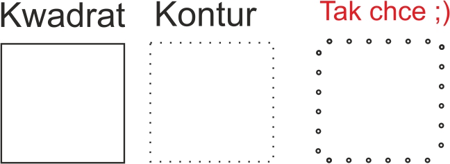

Cześć,
szukam sposobu, na wykonaniu konturu z małych okręgów dla dowolnego przedmiotu. Chodzi o kontur, którym będą kółka. Znalazłem tylko kwadraty itp.
W załączniku rysunek.
Pozdrawiam.
Pobierz Plik ściągnięto 186 raz(y) 48 KB
Wysłany: 28 Kwiecień 2017, 20:58
Użyj Metamorfozy. Zrób kółko pożądanej wielkości, następnie skopiuj. Wybierz narzędzie Metamorfoza i przeciągnij od jednego kółka do drugiego. Potem wybierz z paska opcji Właściwości ścieżki > Nowa ścieżka i wskaż obiekt, którego kontur ma być tymi kółkami. Szereg kółek wskoczy na kontur, ale nie będą one równomiernie rozłożone, więc z paska opcji wybierasz Więcej opcji metamorfozy > Metamorfoza wzdłuż całej ścieżki. Potem tylko dobierasz liczbę kroków (elementów metamorfozy) tak jak ci się podoba.

Shame - dałeś radę, metamorfoza działa - o to chodziło.
