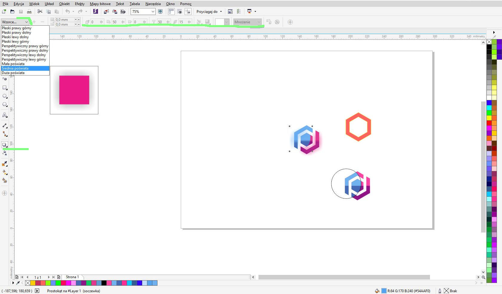

Witam, jak zrobic tak jakby efekt blacku przy logo jak w załączniku, chodzi tylko o ten znaczek.

Jak rozumiem, masz na myśli CIEŃ. Co prawda jak jest kolorowy, to bardziej przychodzi na myśl słowo "blask", ale wszystko co tak wygląda (niezależnie od koloru) w Corelu to CIEŃ. Wystarczy zaznaczyć obiekt, z pionowego paska narzędzi wybrać Cień, a potem ustalić szczegóły: kierunek, tryb, kolor, zasięg, przezroczystość itp..
Hmm... po głębszym zastanowieniu się doszedłem do wniosku, że może ci też chodzić o to, że góra sygnetu jest jaśniejsza niż dół i wygląda jakby się błyszczała... To, mój drogi, jest Wypełnienie gradientowe, czyli przejście od jednego koloru w drugi, tylko że tempo tego przejścia można regulować i zmniejszyć je tak, że zabiera niewielki pasek (w połowie wysokości sygnetu).
Polecam najpierw zapoznać się z podstawami: http://corel.wodip.opole.pl/

Ucze się programu, nie to nie jest to przejście, możliwe że to może być ten cień... muszę troche pokombinować z tym cieniem może jakoś wyjdzie - blask faktycznie może brzmieć lepiej.,

Dokładnie tak, to cień - przeoczyłem jedną z opcji która najbardziej mnie interesowała.
Dzięki za natchnienie mnie ;)

Tyle że ja nadal nie wiem jak zrobiłeś takie osobne blaski ( blue and pink ), ja umiem tylko robic przy danym elemencie.

Na górnej belce , po włączeniu opcji cień jest wiele opcji , również paleta z kolorem cienia . Każdy kolor musisz ustalić osobno . Najlepiej wszystkie te opcje przetestować .To najszybsza metoda opanowania różnych niuansów.
