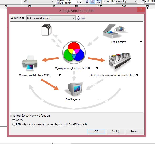

Witam. Mam problem z kolorami CMYK - przy próbie publikacji jako PDF oraz przy eksporcie do JPEG (zachowując kolor CMYK) zmieniają się oryginalne kolory np. odcień zieleni - ciemny, jasny robią się bladsze, wyglądają inaczej niż w programie Corel. Natomiast przy kolorach żółty, brązowy - kolory pozostały bez zmian przy zapisie do PDF oraz eksporcie JPEG. Przy czym nie zmieniłam żadnych ustawień. W załączniku (corel_zarzadz-Kolor) zrzut.

http://corel.wodip.opole....pic.php?p=69698
Wysłany: 19 Czerwiec 2017, 01:09
Dołącz profil (np. stosuj PDF-X1/A).

Zrobiłam z profilem : PDF-X1/A. Jest o wiele lepiej niż było - dzięki. Jeśli chodzi o eksport JPEG? Z tym mam to samo, jak w przypadku PDF.

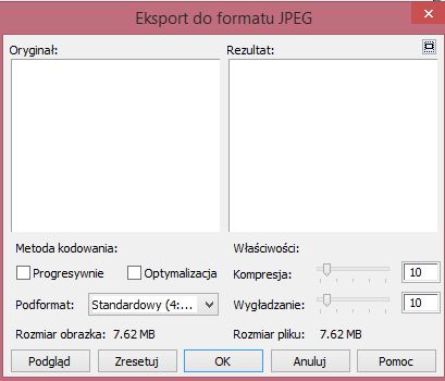

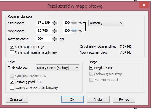

A jeszcze zrzut - takie mam ustawienia przy eksporcie do JPEG - Corel
Pobierz Plik ściągnięto 232 raz(y) 41 KB
Pobierz Plik ściągnięto 211 raz(y) 27.56 KB
Wysłany: 19 Czerwiec 2017, 20:17
Im mniejsza kompresja i mniejsze wygładzanie tym lepsza będzie jakość pliku (ale większa waga).
