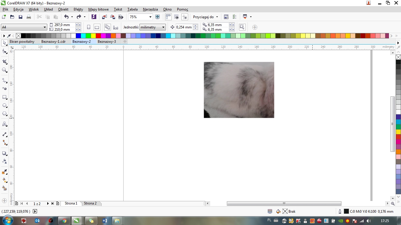

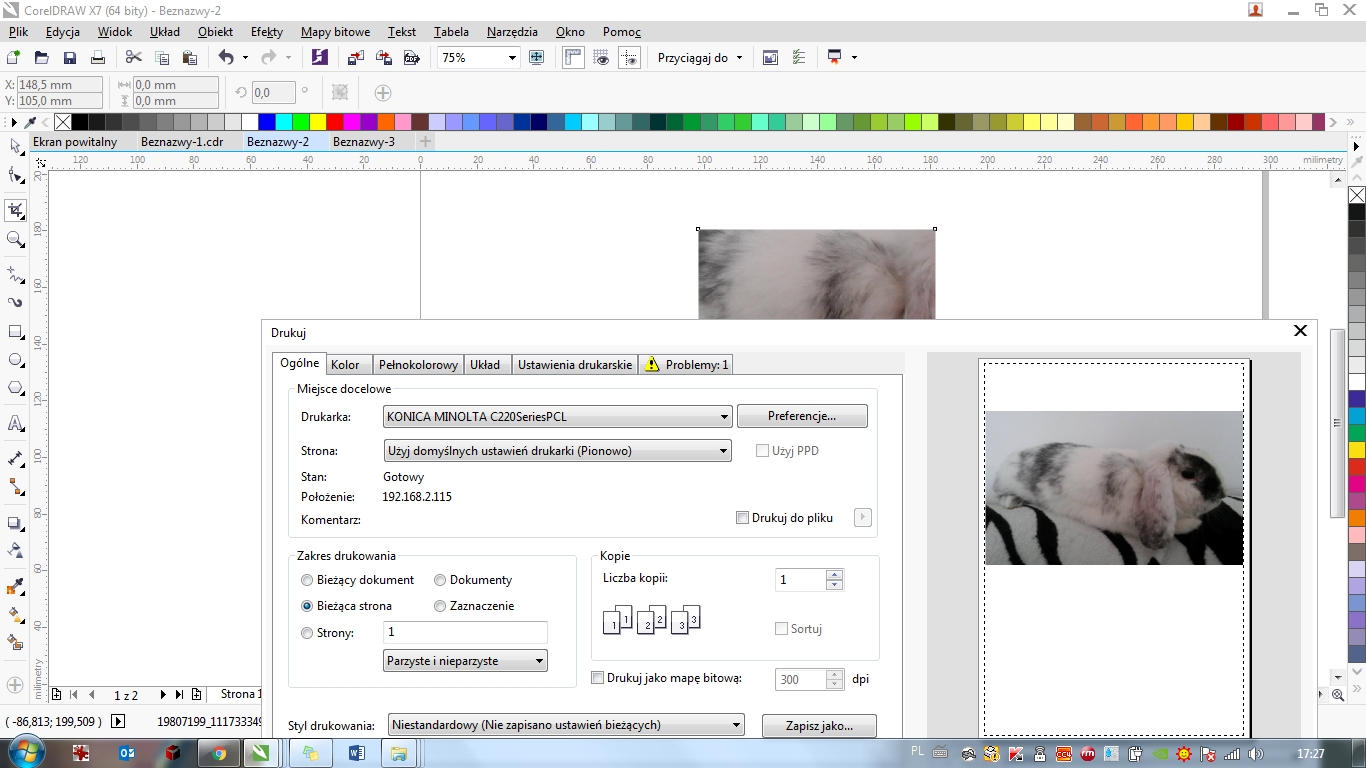

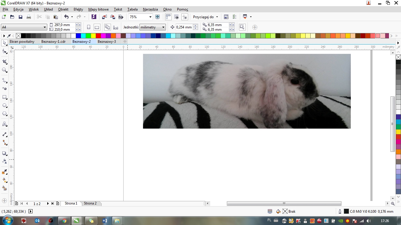

Przesiadłem się z Corela X5 na X7 i mam problem, którego nie miałem wcześniej. Otóż po kadrowaniu zdjęcie drukuje się w oryginale - załączam zrzuty ekranu z podglądem druku
podgląd wydruku po kadrowaniu, dalej chce się drukować całość :/

wykadrowane

przed kadrowaniem

Zrób to inaczej.
Narysuj prostokąt odpowiadający kadrowi zdjęcia ,ustaw i zaznacz jako część wspólna .Usuń wszystko poza uzyskanym kadrem i drukuj.

Żeby było jasne, czy mówiąc "kadrowanie" masz na myśli to: , czy to ? Pierwsze to Kadrowanie z paska Narzędzi,a drugie to Szybkie Kadrowanie. Jeśli używasz Kadrowania, to może spróbuj z Szybkim Kadrowaniem (rysujesz prostokąt o docelowym rozmiarze kadru, zaznaczasz obrazek, klikasz Menu > Efekty > Szybkie Kadrowanie > Umieść w Ramce... i wskazujesz prostokąt).
