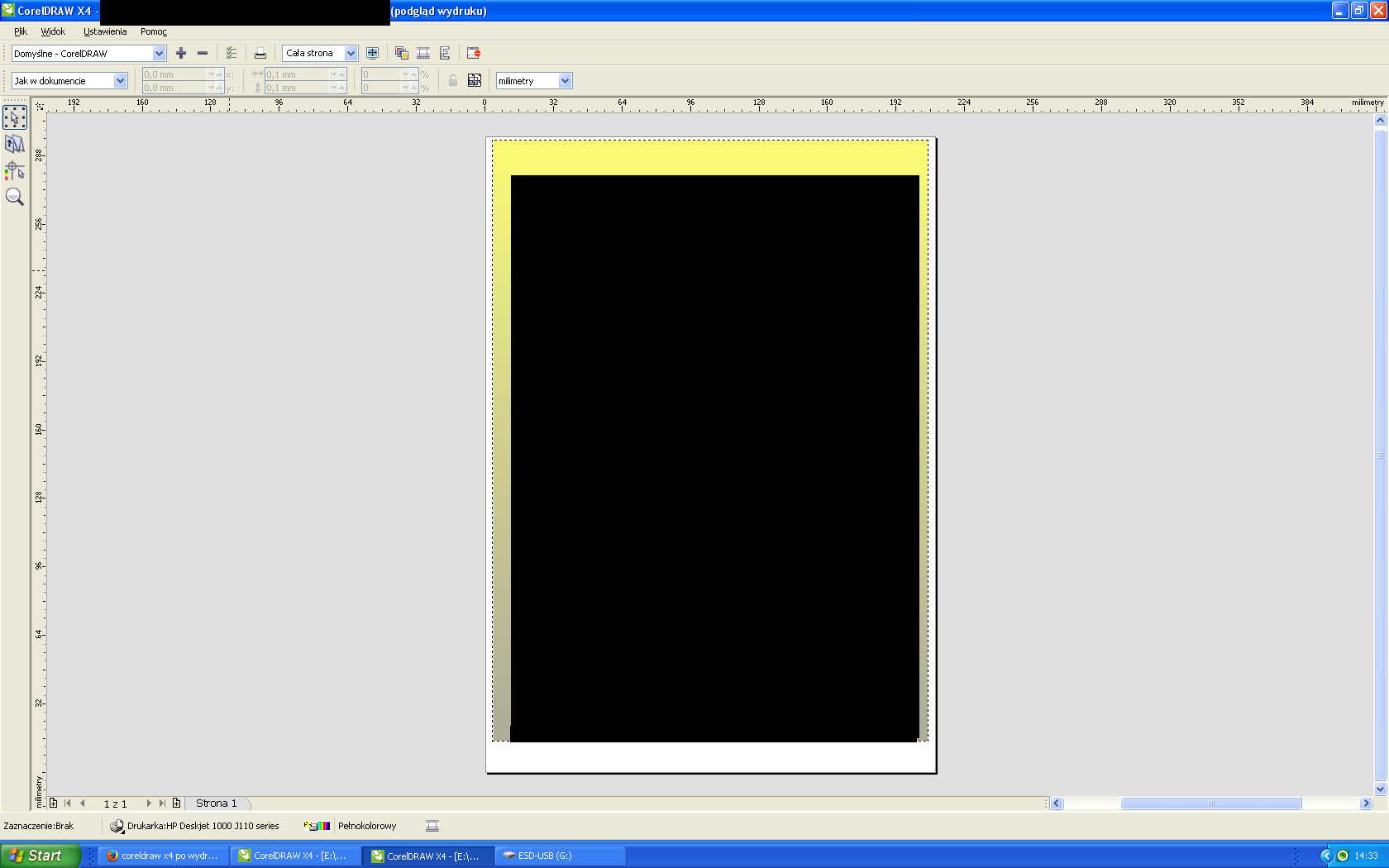

Witam tak jak w temacie, przy stworzonym już dokumencie obraz nie wychodzi po za skale jednak po wybraniu podglądu wydruku, plakat ma marginesy których nie potrafię usunąć, przez co plakat na wydruku ma białe obramowania.Wiecie jak to usunąć?

No cóż... Chodzi o to, że w podglądzie no i rzecz jasna w druku dostajesz takie marginesy bo technologicznie zwykłe drukarki (a i większość pół- i całkiem- profesjonalnych) nie potrafi zadrukować arkusza od brzegu do brzegu. Drukarka potrzebuje niewielkiego marginesu na chwycenie arkusza, prowadzenie go prosto przez wałki/cylindry itp..
Remedium? Drukować na większym formacie. Chcesz mieć plakat A4, to musisz mieć arkusz SRA4, A4+ lub B4 - to arkusze ciut większe od A4, dzięki czemu dostajesz cały swój projekt w 1:1 tylko musisz obciąć marginesy.
