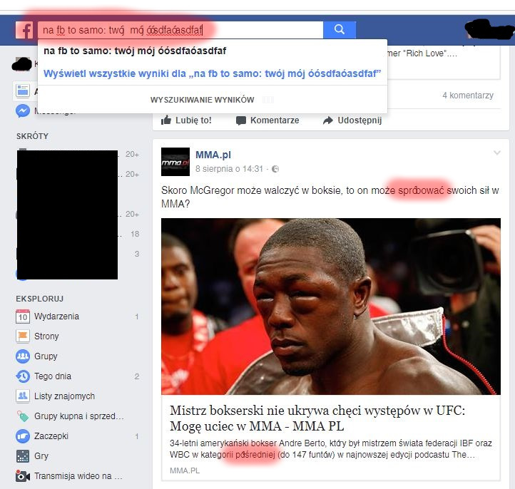

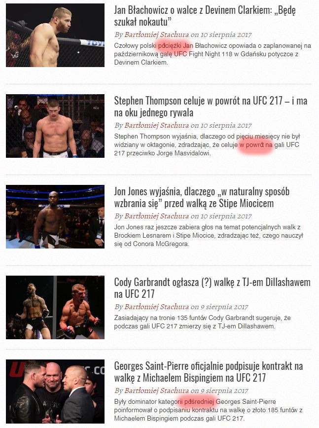

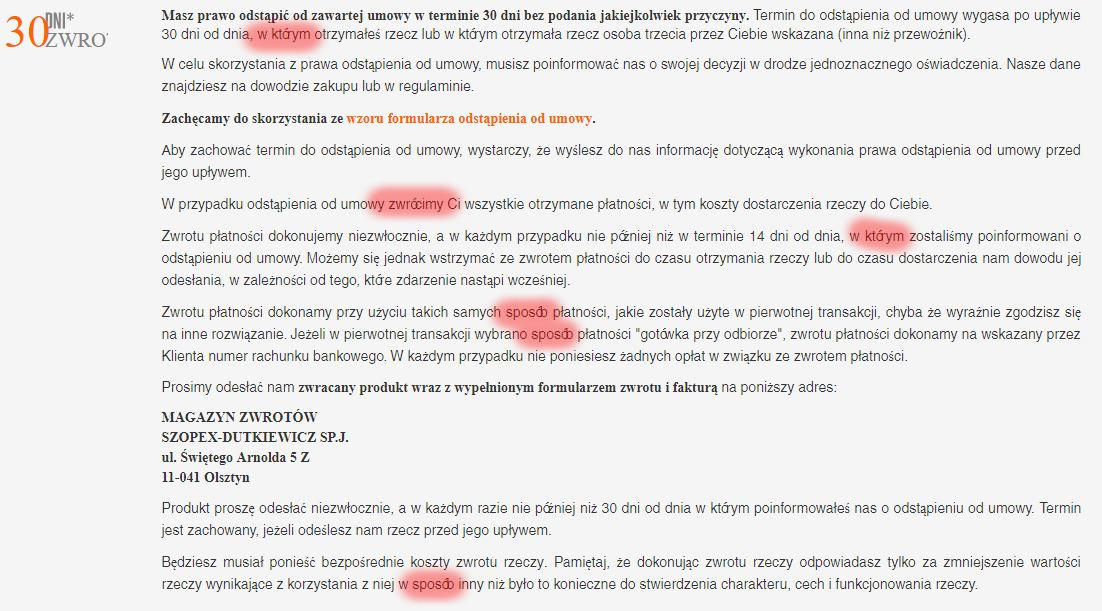

pojawił się problem z wyświetlaniem na niektórych stronach literki "ó", przykłady w załączniku.
dlaczego pisze o tym na forum corela ?
nie jestem jedyny który przesiadł się na nowy laptop v5468, natomiast jestem jedyny który ma taki problem i jedyne czym mój laptop różni się od pozostałych to właśnie instalacja X8
wniosek zatem mi się nasunął, że skoro na innych lapkach po wgraniu wszystkeigo co konieczne, "ó" wyświetla się normalnie, a na moim po dograniu jedynie corela, "ó" wyświetla się niepełne to może X8 namieszał coś z czcionkami ?
dodam jeszcze że problem nie występuje wszędzie (o dziwo)
występuje tylko na niektórych stronach internetowych - np. linki podane w opisie screenów, występuje na fb, występuje w edytorze joomli - a sama strona postawiona na joomli wyświetla się już normalnie, word także wyświetla normalnie - po prostu czarna magia :)
czy moja teoria z X8 może być prawdziwa? ktoś się z czymś takim spotkał że corel podmienił jakoś systemowe fonty? (język klawiatury ustawiony mam na pl programisty)

To raczej problem sterowników ,uaktualnij sterowniki karty graficznej ,
lub zainstalowane podwójne fonty .
Jeśli takie masz , odinstaluj te bez polskich znaków diakrytycznych.

Corel mógł coś dograć .
Sprawdź jeszcze
Czcionki Helvetica Neue, "Jest to spowodowane faktem, iż strony w swoich plikach css mają ustawioną tą czcionkę jako podstawową, a ona niestety nie posiada polskich znaków. Po usunięciu czcionki z systemu polskie znaki są wyświetlane poprawnie edytowana

nowe sterowniki zainstalowane i nie pomogło
nie miałem w systemie helvetici neue natomiast wywaliłem zwykła helvetice i od razu bolda i problem znikł :mrgreen:
dzięki wielkie - temat do zamknięcia/usunięcia :poklon
