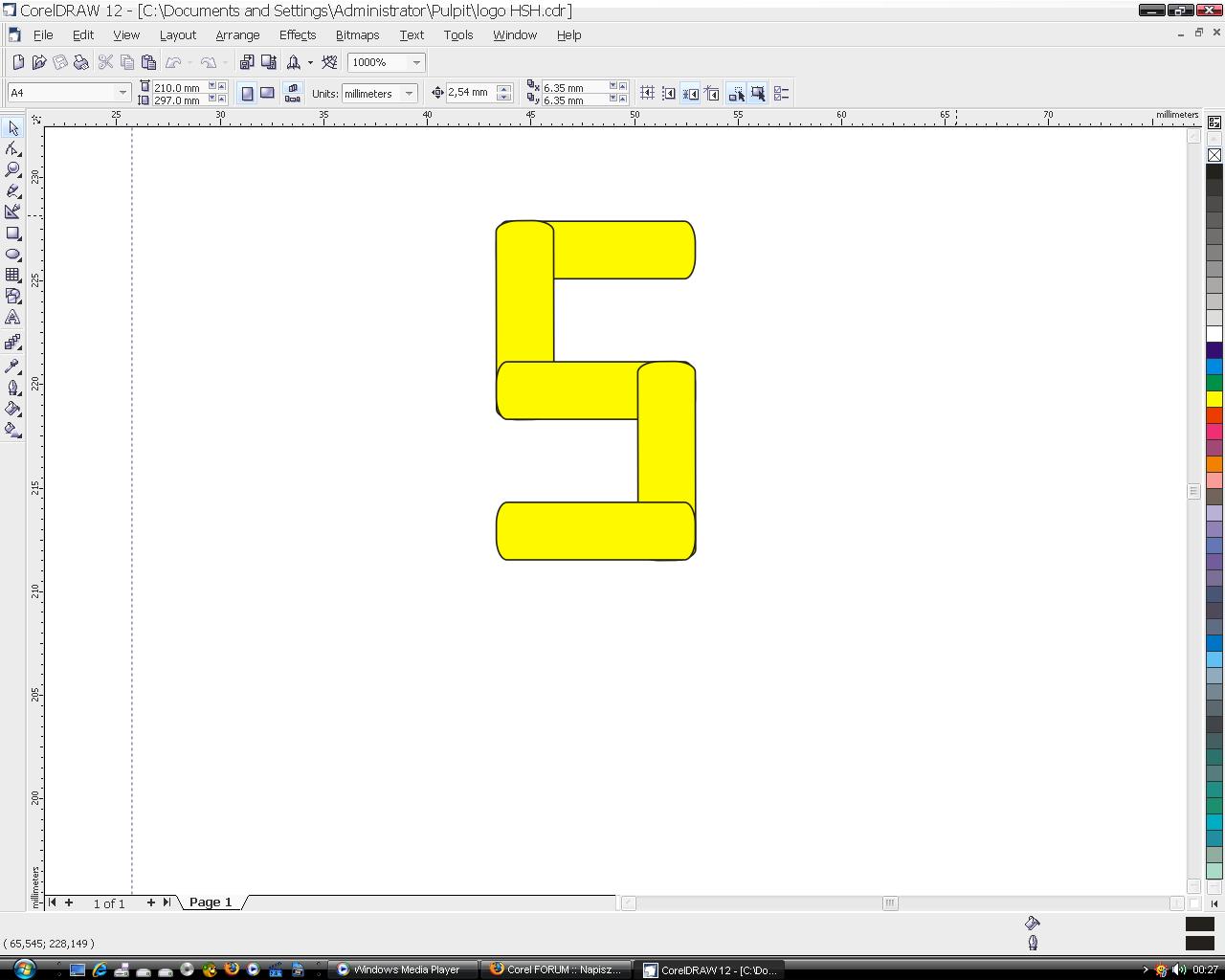

Witam.
Słuchajcie mam wielki problem, mam stworzona literę S w Corel Draw 12 i chce ją scalic a nie wiem gdzie jest ta funkcja. bardzo ją potrzebuje.Chodzi o to żeby powstała jednolita litera aby nie było widac tych połonczeń. Załączam foto ze zdjęciem o co mi chodzi.

Wysłany: 5 Luty 2008, 00:51
- zaznacz wszystkie obiekty
- na pasku właściwości (tym z ikonami) masz kilka przycisków z nachodzącymi się prostokątami
- wybierasz przycisk z opisem 'spawaj'
Ewentualnie:
- z menu wybierz Rozmieszczenie -> Kształtowanie -> Spawaj
pozdrawiam

Wysłany: 5 Luty 2008, 15:10
wielkie dzięki;)
