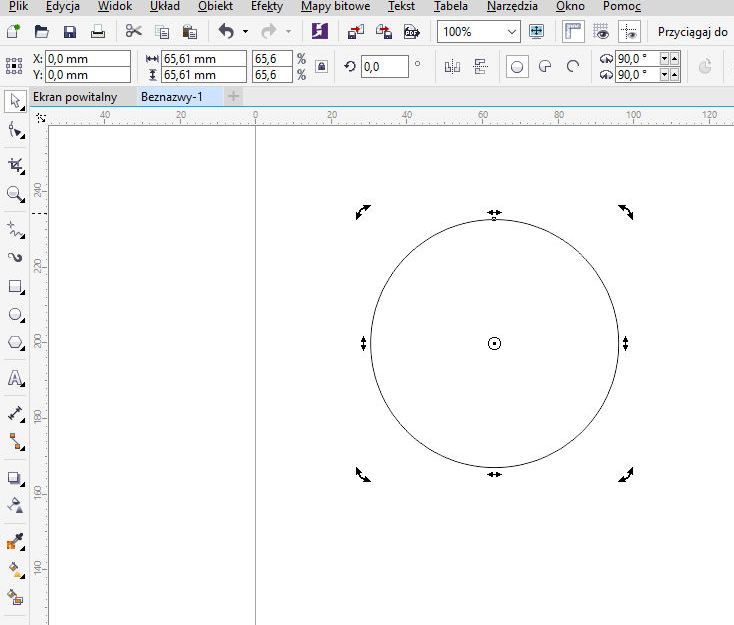

Można pewnie napisać proste makro .Ręcznie zrobisz to dopisując do wymiaru *0,9 (jeśli chcesz zmniejszyć o 10 % lub * 1,1 jeśli chcesz powiększyć o 10 %
Po czterokrotnym wykonaniu czynności otrzymasz docelowe 65,61mm . Możesz duplikować rysunek klawiszem " + " lub z przesunięciem ( Ctrl +D ) enter
Nie musisz wpisywać za każdym razem ,skopiuj do pamięci ,później tylko wklejaj.
