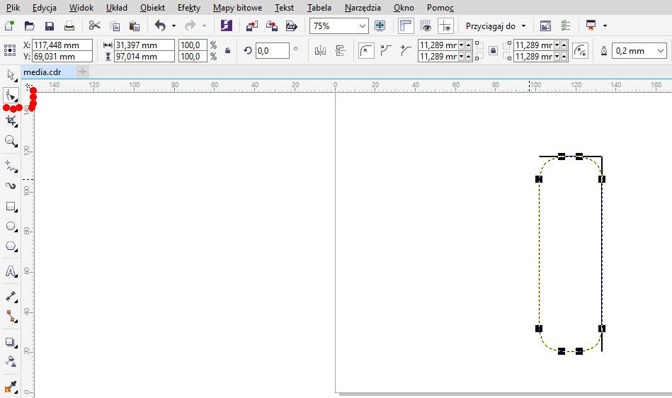

Witam,
Potrzebuję zrobić zaokrąglone wcięcia do wsuwania zdjęć jak na zdjęciu nr1.
zdjęcie wzór
W programie zrobiłam prostokąt, zaokrągliłam i pomniejszyłam ale teraz chcę go wygiąć w delikatny i łuk i nie mogę sobie z tym poradzić. Pewnie to banalne ale od lat mam przerwę z programami graficznymi i zapomniałam.
Zatem jak przekształcić w łuk prostokąt w dolnym rogu?
zdjęcie z programu
Dziękuję

Wysłany: 10 Wrzesień 2017, 11:18
Zaokrąglisz narzędziem Kształt ( F10 )

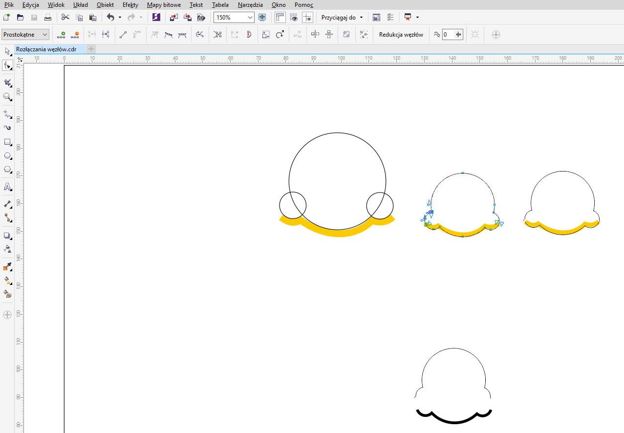

Wysłany: 10 Wrzesień 2017, 12:45
Jest jeszcze jeden sposób. Rysujesz dwa okręgi spawasz z trzecim i w odpowiednim miejscu zaznaczasz ,następnie rozłączasz węzły .
Pobierz Plik ściągnięto 209 raz(y) 81.65 KB
Rozłączania węzłów.cdr
Pobierz Plik ściągnięto 262 raz(y) 24.57 KB
