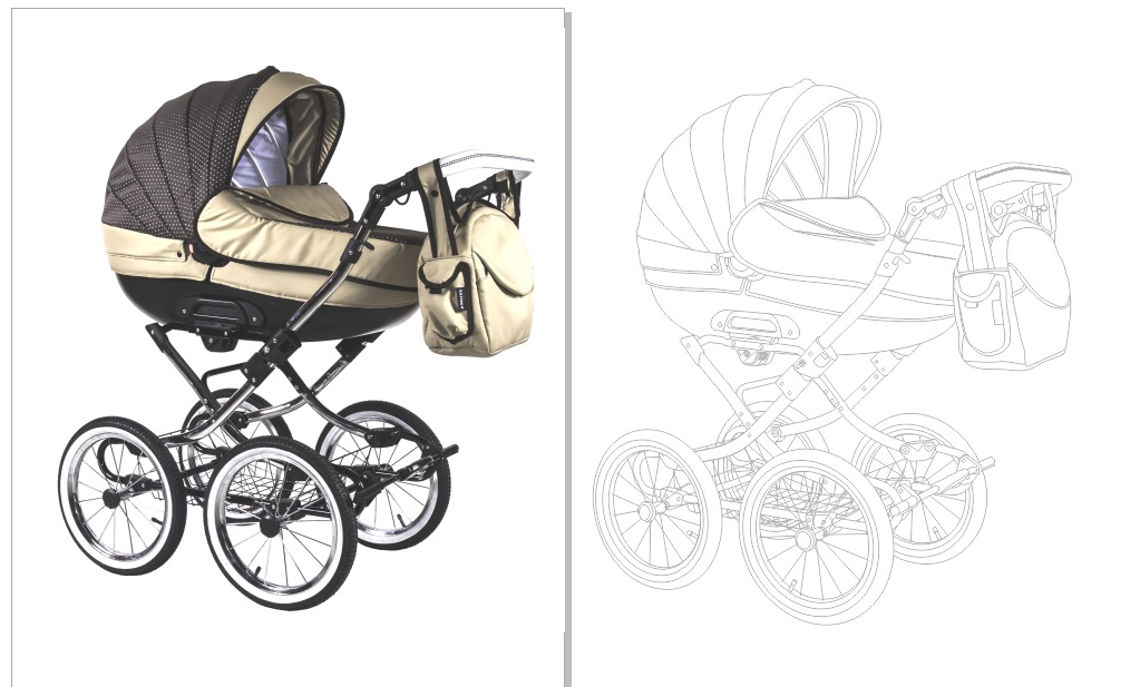

Witam wszystkich
Dopiero zaczynam moją przygodę z CorelDraw i mam pytanie.
Szukam ale chyba nie umiem nic znaleźć.
Mam zdjęcie i chciałbym zrobić obrys żeby to wyglądało tak jak na załączonym zdjęciu.
Może mi ktoś wyjaśnić łopatologicznie lub odesłać mnie gdzieś gdzie znajdę odpowiednie informacje?
Pobierz Plik ściągnięto 592 raz(y) 140.2 KB
Wysłany: 20 Październik 2017, 13:16
Nie wiem na ile znasz podstawy programu .Może warto przejrzeć .Odpowiadając na pytanie .Najprościej odrysować krzywymi beziera .Zablokuj obrazek , włącz Widok szkieletowy ( jeśli odrysowujesz zdjęcie ) i rysuj .
Rysując sprawdź czy masz Kontur włosowy . Grubość konturu jeśli zajdzie taka potrzeba , lepiej zmienić po skończeniu rysowania .

Dzięki :)
Podstawy jakieś mam :) zabieram się za rysowanie :)
Wysłany: 20 Październik 2017, 14:17
Cytat:
Podstawy jakieś mam
To dobrze ,będzie łatwiej .Nie wszystkie elementy musisz od nowa rysować ,można powielać ,zmniejszać ,przycinać itp.
Zrobiłem mały fragmencik ,na szybko ,później połączyłem i dodałem kolor.
http://www.service.braun..../O4715_2_MN.pdf
Możesz otworzyć w CorelDraw trzecią stronę podesłanej instrukcji w pdf firmy Braun (Zmieniłem na link ) . Jest w wektorach . Zobacz jak ładnie i prosto robią rysunki osoby zajmujące się tym zawodowo.
