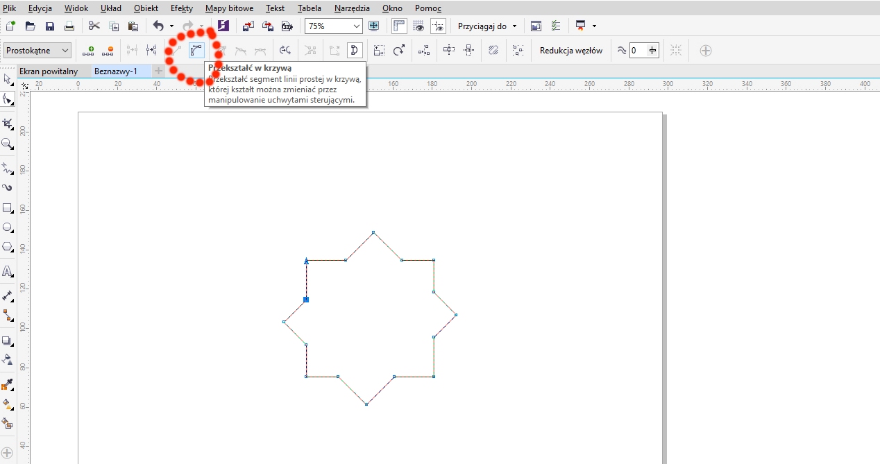

Tak ,usuń węzeł . Dołącz plik , jeśli to możliwe w cdr .Będzie można zobaczyć jak to wygląda całościowo.
Zanim usuniesz ,zaznacz obiekt narzędziem Kształt ( F 10 ) i na górnej belce kliknij Przekształć w Krzywą .
