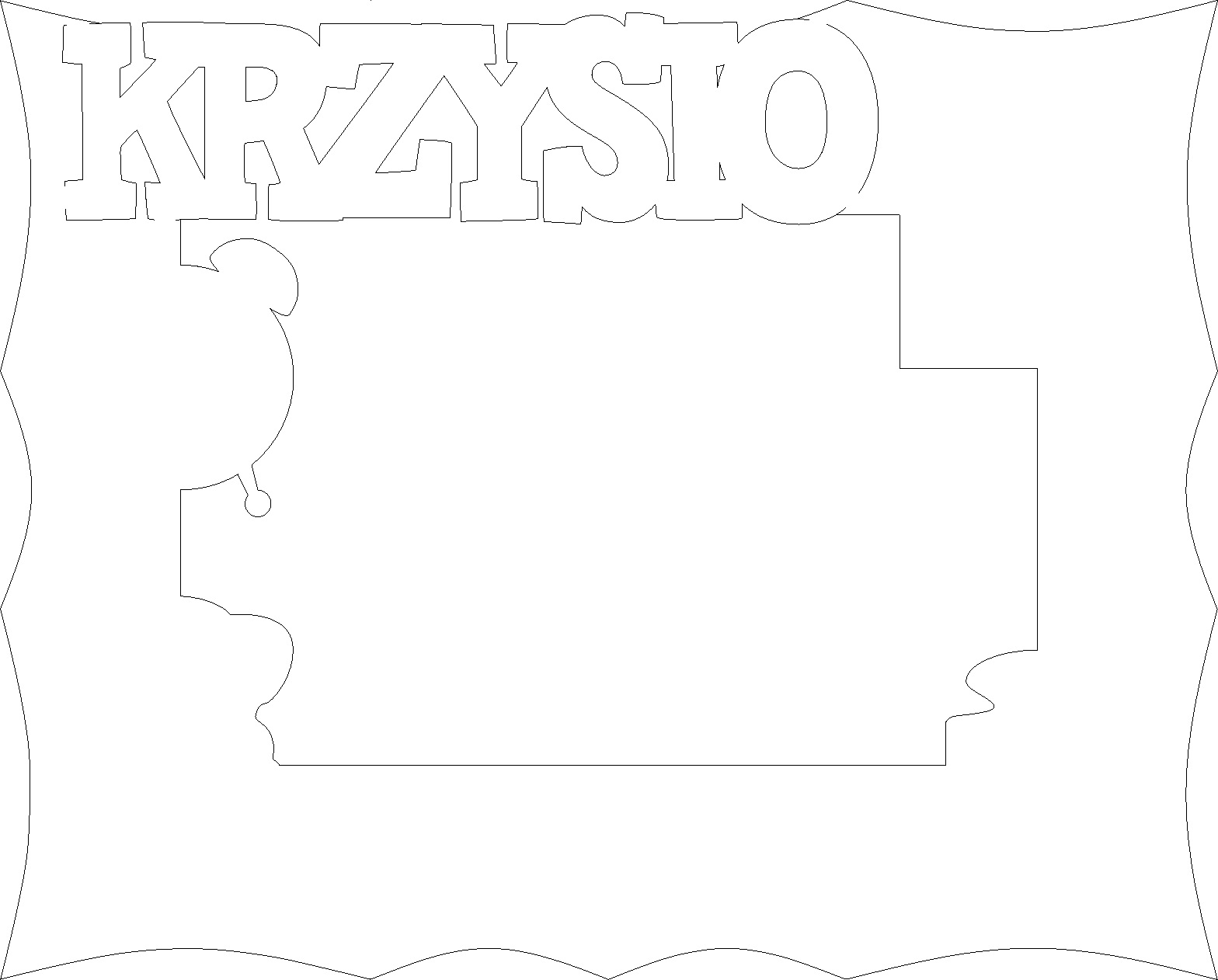

Mam problem z pewną grafiką, a raczej sposobem jej tworzenia.
Oryginalnie mam całą symetryczną ramkę, a część górnych krawędzi muszę przerabiać na obrys liter imion, tak jak na obrazku.
Jest na to jakiś szybki i prosty patent? :)
Z góry dziękuję za pomoc :poklon

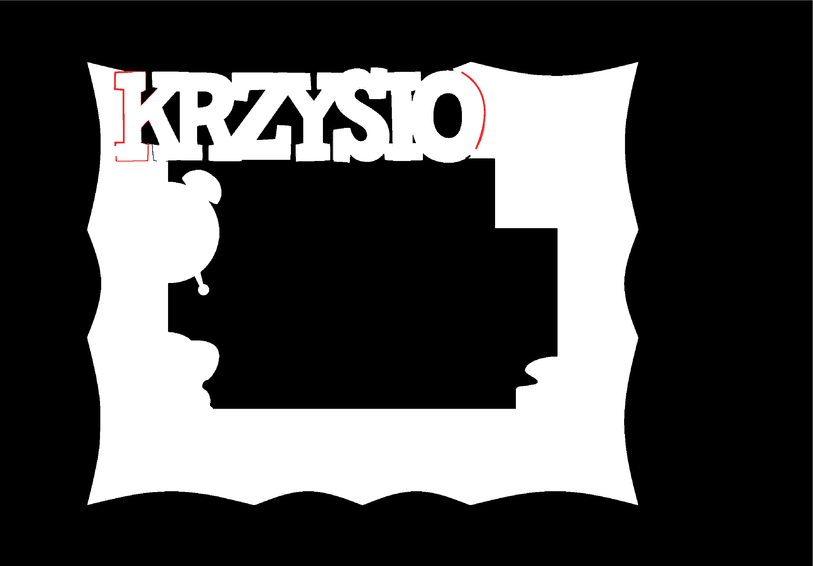

Narysuj jak na dołączonym rysunku i trasuj .W miejscu czerwonych linii musisz narysować grubszą kreską niż to zrobiłeś ,żeby było czytelne dla programu podczas trasowania.
Oczywicie zamiast trasować ,można obrysować krzywymi i przyciąć.
Efekt trasowania ,kiedy linie są zbyt cienkie .
