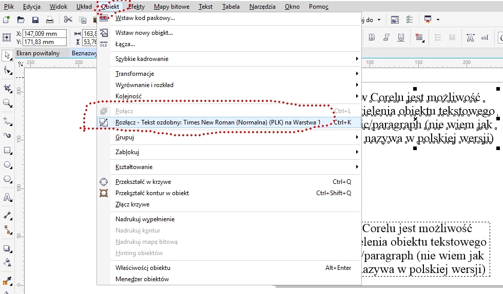

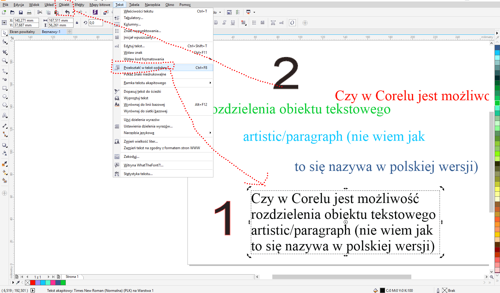

Tak .
Masz prawdopodobnie na myśli Tekst akapitowy .
Zaznacz tekst i wybierz opcję Tekst ozdobny .
Następnie na górnej belce wybierz -Obiekt - Rozłącz tekst ozdobny
Pobierz Plik ściągnięto 240 raz(y) 247.41 KB
Pobierz Plik ściągnięto 271 raz(y) 755.8 KB
