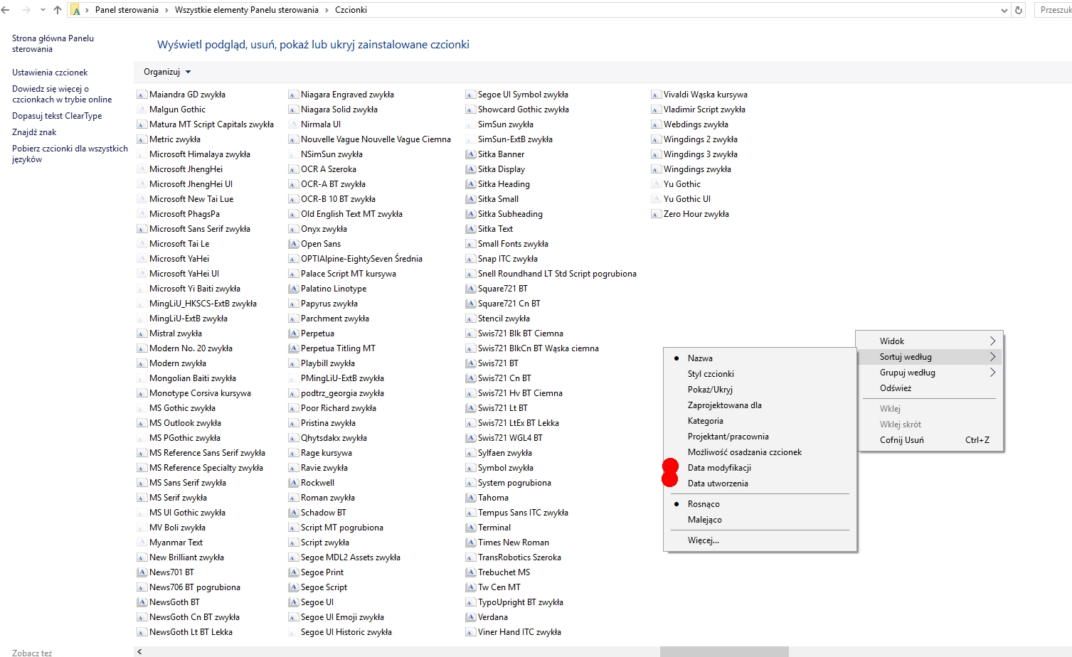

DoluDesign napisał/a:
dziennie potrafię zainstalować nawet do 8/10 fontów i ciężko się połapać, która to była

W tym problem, że nie chce posortować, była to pierwsza rzecz jaką sprawdziłem
ed: poszło jako data modyfikacji, wcześniej nie miałem ustawione na liście
Wysłany: 19 Grudzień 2017, 16:10
Domyślnie nie jest zaznaczona , trzeba dorzucić haczyk .
