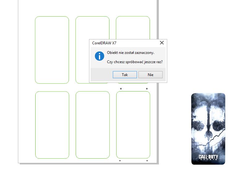

Używamy Corel X7 , mam przygotowane ramki w programie i wklejamy w te ramki pliki graficzne (cdr lub jpg) poprzez funkcję" dokonaj szybkiego kadrowania wewnątrz" . po wybraniu tej opcji pojawia się strzałka i po najechaniu gdziekolwiek wewnątrz ramki zawsze wklejało nam grafikę . Nasz pracownik ostatnio coś kliknął( nie wiadomo co) i teraz nie wkleja w środek po klinkięciu w ramce, trzeba idealnie najechać na linię ramki i dopiero wtedy się udaje, ale jest to uciażliwe bo trzeba idealnie trafiać w samą linię .
Prosże o poradę co i gdzie trzeba ustawić aby ponownie kadrowało po kliknięciu gdziekolwiek wewnątrz ramki
W załaczniku wklejam screen jaki komunikat pojawia się gdy nie trafi się idealnie w linię ramki

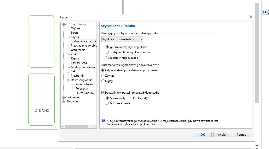

Ustawienia (Narzędzia - Dostosowanie - szybki kadr )
Dołączam domyśle ustawienia .
Powinien pomóc również F8 podczas startu programu (powrót do ustawień fabrycznych ) o ile nie masz innych ,własnych ustawień .

Dzięki za poradę niestety nie widzę tej opcji do wybrania , w załaczniku screen, prosze powiedzieć co mama i dzie zmienić
Pobierz Plik ściągnięto 266 raz(y) 82.67 KB

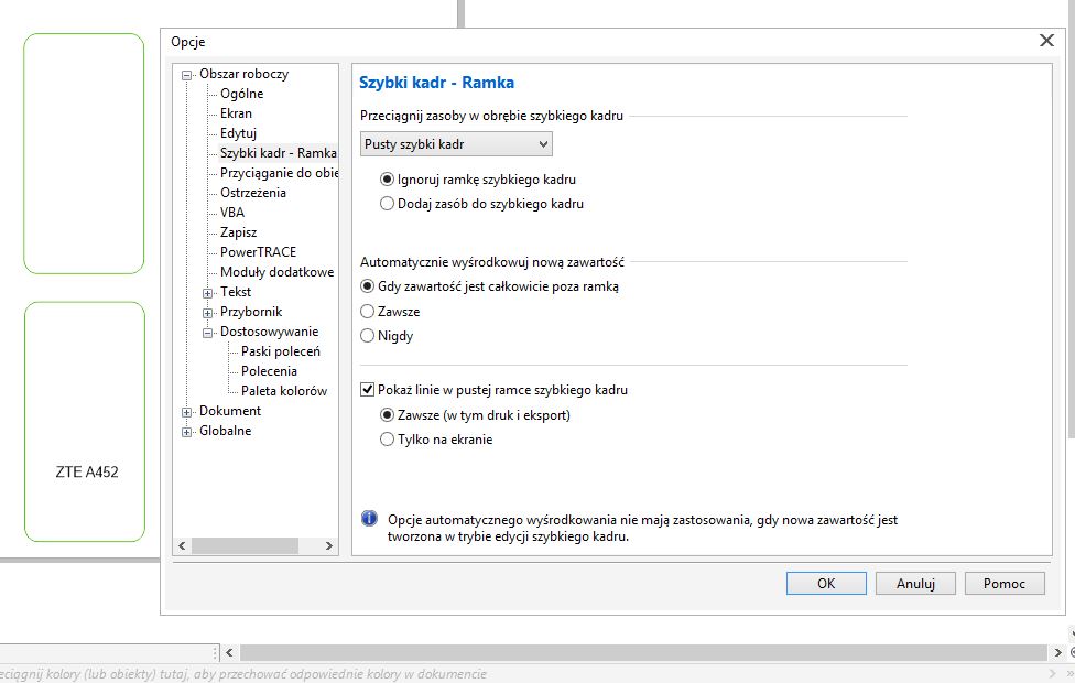

Jest jeszcze jedno okno w który można dokonać zmian , drugi screen w załaczniku, użyłem opcji F8 przy starcie ale ten sposób nie pomaga :(
Pobierz Plik ściągnięto 292 raz(y) 77.8 KB

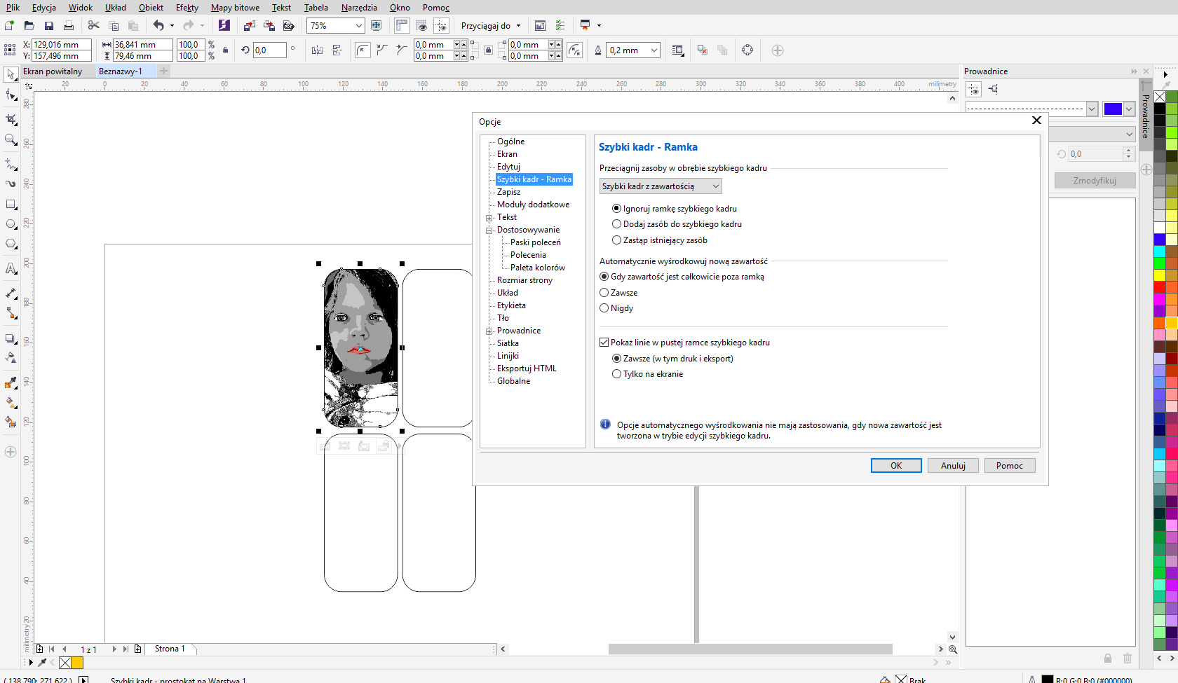

Może to pomoże.
pomoc na forum.cpt
Pobierz Plik ściągnięto 253 raz(y) 171.11 KB

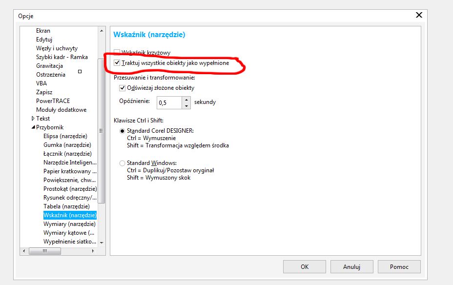

Udało się :) dziękuje Wam wszystkim bardzo za pomoc, skuteczna okazała się porada Wojtek Kowalews , chodziło o wskaźniki ,nie miałem zaznaczonej jednej z opcji , poglądowo wklejam screen w załączniku gdyby ktoś miał kiedyś podobny problem to będzie wiadomo co trzeba zaznaczyć
Jeszcze raz dziękuje Wasza wiedza jest nieoceniona :)
