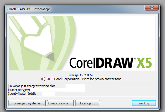

Wysłany: 19 Grudzień 2017, 17:56
Jak to sprawdzić w pomocy o programie jest tylko to
Wersja komercyjna dla firmy.
Pobierz Plik ściągnięto 290 raz(y) 133.89 KB
Wysłany: 19 Grudzień 2017, 18:27
doominus31 napisał/a:
W takim razie dziwne, że nie masz obsługi makr. A patrzyłeś, czy masz poinstalowane VBA i VSTA? To są opcje do wybrania jak uruchomisz instalator z płyty i wybierzesz opcje Modyfikuj. Któreś okno z kolei ma do wyboru moduły sprawdzania pisowni, GhostScript i w rozwijanym menu masz Visual Basic for Applications oraz Visual Studio Tools for Applications - sprawdź czy masz to zainstalowane ;-)
