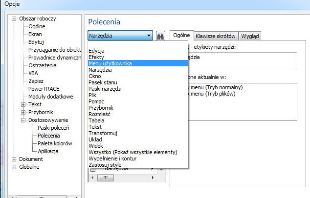

Zainstalowałem makro na komputerze do X5
Teraz mam z
Narzędzia>dostosowanie>polecenia wybrać zakładkę makra i zaznaczyć zainstalowane makro.
Niestety nie ma zakładki makra...

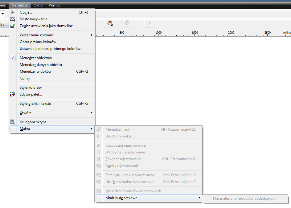

A w narzędzia>Makra> wszystko jest nieaktywne.

aaaaa
