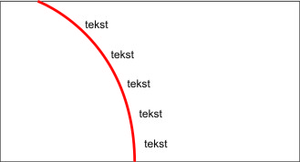

Pytanie może banalne, ale jakoś nie mogę znaleźć rozwiązania.
Mam tekst (każdy jako oddzielny obiekt).
Czy można jakoś z automatu ułożyć go w taki sposób aby odstępy od linii dla każdego tekstu były jednakowe?
Mniej więcej tak jak w załączniku.
Pobierz Plik ściągnięto 303 raz(y) 16.95 KB

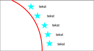

I drugie pytanie tej samej treści tylko zamiast tekstu obiekty...
Pobierz Plik ściągnięto 292 raz(y) 19.13 KB
Wysłany: 30 Styczeń 2018, 12:20
Czy myślisz o efekcie podobnym do tarczy zegara?
Jeśli chcesz tylko przesunąć , wystarczy do ostatniego położenia na osi Y dodać pożądaną wartość np:
Y150 mm +10 następnie klikasz na enter
Jeśli ma być przesunięcie na osi X robisz tak samo .
tarcza
http://corel.wodip.opole....y/przyklady.htm

Wysłany: 30 Styczeń 2018, 12:29
Mniej więcej tak :)
Konkretnie to aby element znajdował się np. 1cm od linii.
Wiem, że można ręcznie się pobawić ale być może jest jakiś myk.
Wysłany: 30 Styczeń 2018, 12:35
Więcej zabawy będzie ,jeśli każdy tekst jest inny .można poszukać opcji ustawiania odległości między liniami.
Jest równięż kilka opcji w- Okno - Okno dokowania - Transformacje - Położenie lub Współrzędne obiektu , ewentualnie -Zrób krok i powtórz .

Wysłany: 31 Styczeń 2018, 16:48
Ja bym to machną Metamorfozą z dopasowaniem do ścieżki :-/
