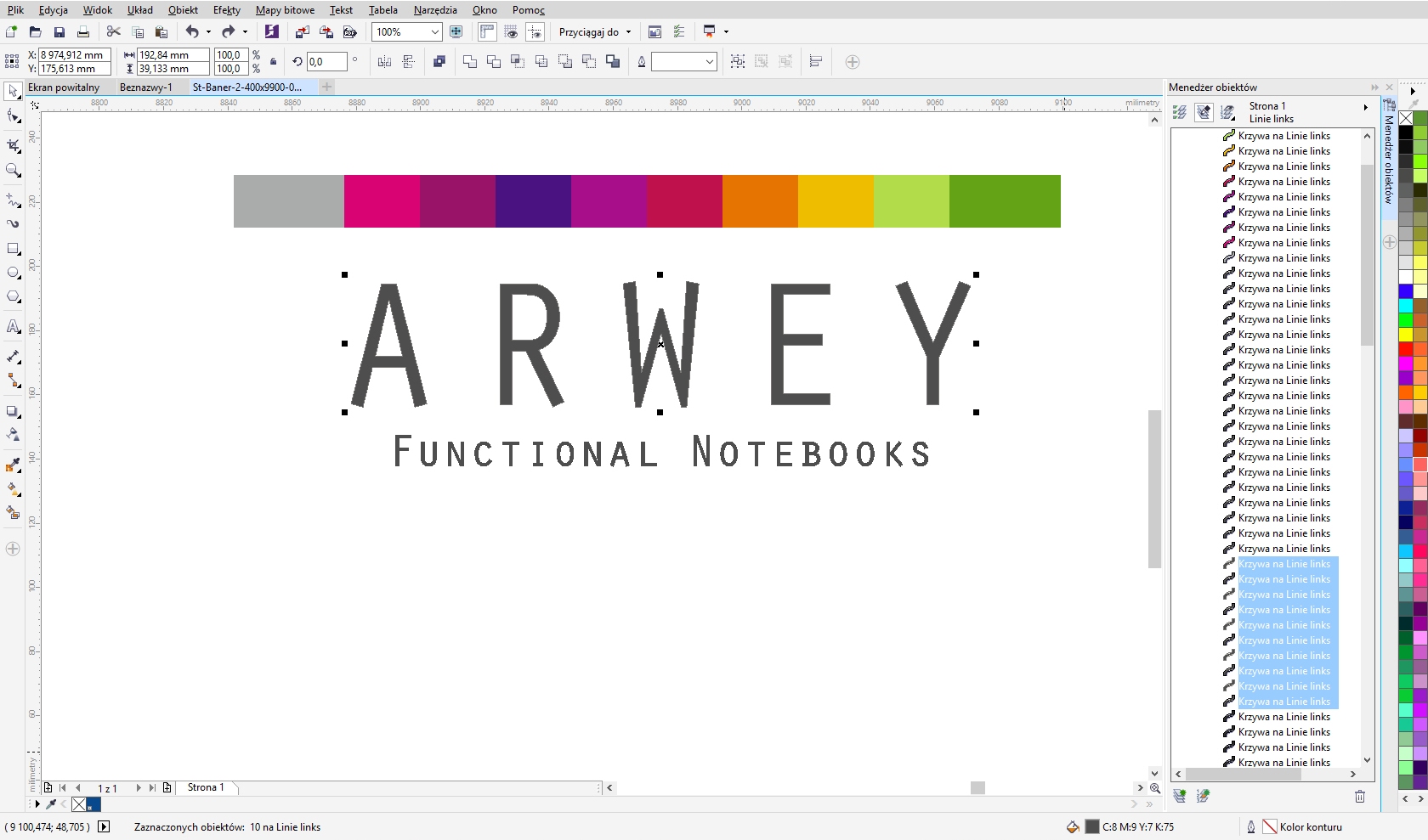

Mam problem. Zrobiłem trzy banery w Corelu i muszę je przekazać jako TIF. Dwa z nich poszły bez problemu, ale trzeci za diabła. Wiecznie jakieś błędy. Walczę od rana i już brakuje mi pomysłów. Czy mógłby ktoś przerobić mi ten plik na TIF? Nie wiem czy to błędy baneru czy programu.

Napis "ARVWEY " ma podwójne litery (pierwszy i drugi )Rozdziel wszystkie grupy ,usuń powielające się litery i zapisz.

Wielkie dzięki @restauro. Nie wiedziałem, że takie pierdoły mogą mieć tak wielki wpływ.

Plik ze śmieciami , zapisany w TIF 527 MB ,bez śmieci 20,6 MB

A możesz mi zdradzić jak najprościej odszukać takie śmieci? Często właśnie dostaję loga z powielanymi warstwami. Są dokładnie takie same i jedna na drugiej (zwłaszcza w plikach *.ai).

Nie ma jednej metody . Zawsze sprawdzam w podglądzie szkieletowym ,oraz Okno -Okno dokowane - Menedżer obiektów . W Twoim pliku podejrzenia wzbudził bardzo duży TIF i znalazłem 10 zamiast 5 obiektów .Żeby mieć pewność , zacząłem sprawdzać wszystko.
